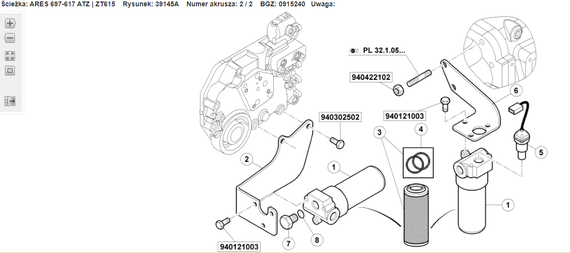

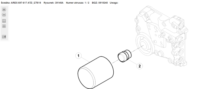

  19. chyba dobrze model znalazłem i widzę tylko dwa filtry, budowa zgadza się ?
