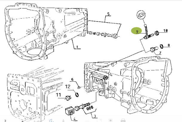

  1. takie coś?
  2. Wykręcić te hydroakumulatory i skoczyć na serwis/zakład i sprawdzić czy trzymają ciśnienie, jeżeli tak to czy mają odpowiednią ilość. To nie jest jakiś mega wydatek, tym bardziej widzę pod poprzednim postem, że dostęp do nich jest idealny. Tylko odkręcać bezpiecznie. Na tej linii może występować zawór do upuszczania ciśnienia, ale jeżeli go nie widać to popuścić delikatnie i czekać, aż olej spłynie bo niektóre akumulatory mają 54 bar i to już nie jest zabawka.
  3. chyba o ten zawór chodzi, znajduje przy tylnym kole po lewej stronie.
  4. Ja u siebie w Arionie upuściłem ciśnienie przy tym bloku, wyciągnąłem akumulator i pojechałem na serwis na sprawdzenie i okazał się być pusty. W tym aku jak dobrze pamiętam serwis nabił mi 54 bar. U Ciebie widzę, że powinno być 36 bar i są dwa aku. Jak z czasem problem robił się coraz częstszy to zaczął bym od aku.
  5. w instrukcji jest napisane, że po uruchomieniu silnika może wyskoczyć błąd związany z hamulcami wtedy trzeba zgasić silnik i uruchomić ponownie. Jeżeli błąd się ponownie pokaże należy skontaktować się z serwisem bla bla bla. Akumulatory hydrauliczne były sprawdzane ?
