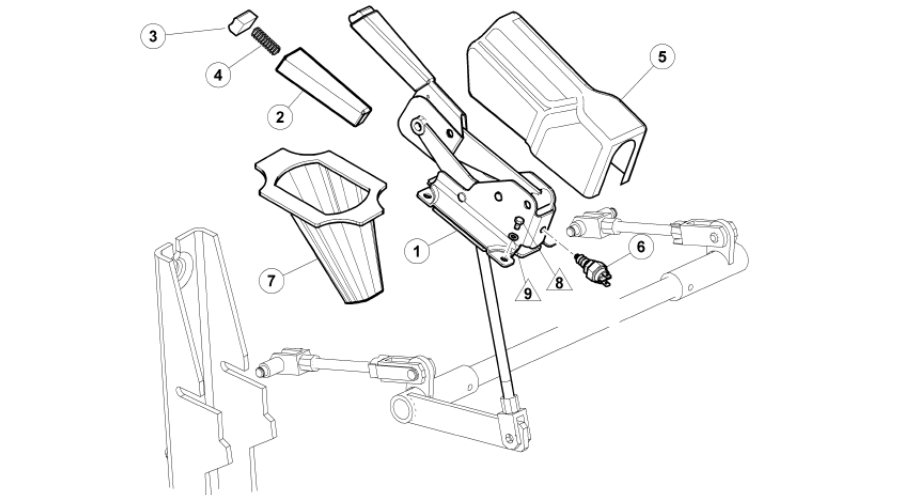

  3. Tutaj widać mechanizm hamulca ręcznego i tam za linką będzie te cięgło, ogólnie tam jest taki wspornik podgięty i ciężkie dojście bo jeszcze kabina przeszkadza, ale chociaż nakieruję gdzie to szukać zdj z olx, a Twój jaki model i rocznik ? bo butle przy kołach mają nowsze modele
  4. Arion 640 2008r. Zdjęć nie posiadam, ale to musi być obok mechanizmu hamulca ręcznego, taka dzwigienka około 10-12 cm z dwoma jabłkami (takie jak od siłowników gazowych do drzwi/szyb) tyle, że metalowe.

  8. tak to się prezentuje, trzeba zdjąć tą plastikową obudowę i będzie dojście do mocowania Pewnie obudowę ściąga się w zadłuż rączki trzeba wyciągać w stronę przedniej szyby.
