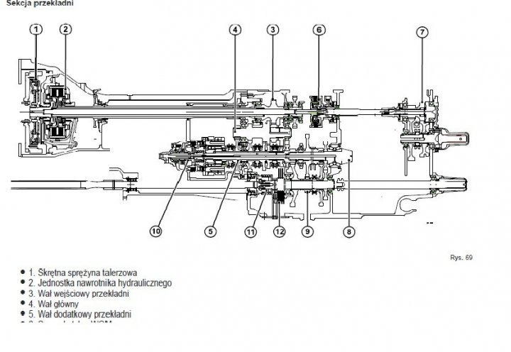

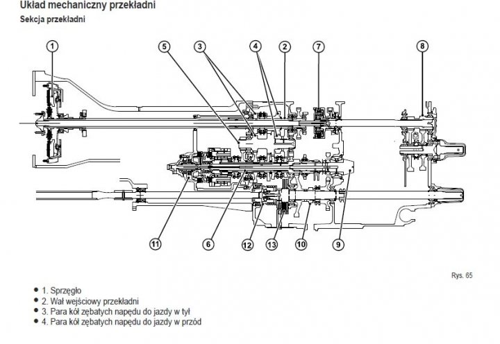

Wadliwe skrzynie deutz-fahr 5xxx 5c
piotrbm_211320 odpowiedział(a) na Crazyalert temat w Deutz-Fahr, Lamborghini, Same
mechaniczny rewers jest zupełnie inny niż hydrauliczny nie widzę potrzeby wyłączania konfiguracji zaworu proporcjonalnego ze względu na to czy jest EHR czy go nie ma nie wiem co twierdzi inspektor nie słuchałem go i nie wiem oco chodzi -

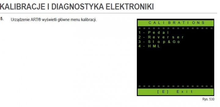

co ma centralka ehr do do kalibracji ? nie rozumiem tego wyjaśnij może jest coś czego jeszcze nie wiem zmiana oprogramowania żaden problem jak ma się czym serwisów autoryzowanych w Polsce nie ma to znaczy są bardzo nieliczne a na potęgę jest dilerów a jak sama nazwa mówi diler to nie serwis chociaż ma sprzęt nie do końca na tym poziomie co serwis ale twierdzą że są serwisami -
