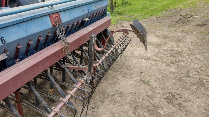

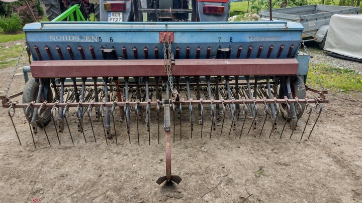

Może prymitywny ale mam nadzieję że będzie działać 😀 jeszcze muszę kawałek łańcuszka dołożyć😉

Na pewno znaczyć będzie, także będzie wiadomo gdzie jechać, chociaż ja bym zrobił dwa pod rozstaw kół ciągnika którym będziesz pryskał i nawet jak by głębiej ryły znaczniki to koła przygniotą i nie będzie śladu po nich.

Tą gęsiostopkę wyrzuć i załóż zwykła wąska redliczkę. Bo będzie na polu rów a nie znak.

Ja bym się wstrzymał z ocenami do czasu wypróbowania w polu, przecież ta redliczka jest na wahliwym ramieniu, dociskana tylko własnym ciężarem, więc jak ma rów zrobić?

Założyłem taką redliczkę bo akuratnie taka walała mi się po garażu w razie czego to zawsze mogę założyć zwykłą...nie ma problemu. Tylko u mnie ziemia jest ciężka i zwięzła więc myślę że raczej ta redliczka nie będzie tak sama z siebie wchodzić cała  jeszcze nie wiem czy nie będę jej musiał dociążyć ;)  Kolejna sprawa to po siewie będę wałował więc jak ten "znak" nie będzie dosyć głęboki to po wałowaniu "zleje się " z resztą pola i tyle będzie widać ;) a tak nawet jak głębiej będzie ryło to po wałowaniu będzie widać ślad. Zrobione na środek bo tak było najprościej jak bym zrobił na dwa ślady to jak by w razie czego przyszło mi siać i potem pryskać Mtz to bym musiał te znaczniki też zrobić regulowane... a z jednym nie będzie tego problemu. Z podnoszeniem i opuszczeniem na razie nie będę nic kombinował.. na tyle co mam do zasiania to dla sportu i rozprostowania kości wyskoczę z ciągnika :)  ale jak się to rozwiązanie spisze to kiedyś założę jakiś siłownik ;)
