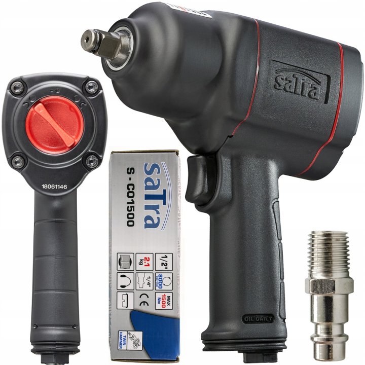

Jaki klucz pneumatyczny udarowy 1/2" do niej polecicie?
