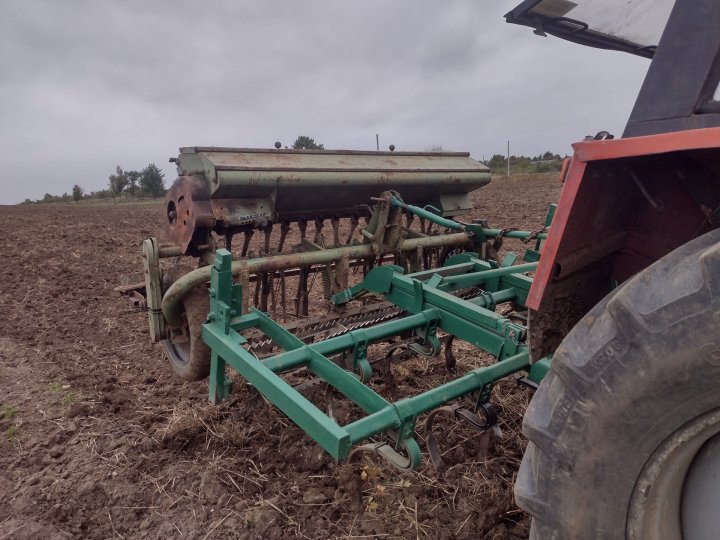

Axd529 117 Napisano Listopad 9, 2023 Zaawansowany 117 1260 To mi też wyślij co ciągasz za pługiem lub tutaj wstaw. Udostępnij ten komentarz Link do komentarza
krilan06 2476 Napisano Listopad 9, 2023 Zaawansowany 2476 7840 Jutro zrobię zdjęcie i wstawię Udostępnij ten komentarz Link do komentarza

Axd529 117 Napisano Listopad 9, 2023 Zaawansowany 117 1260 Ja w tym roku takim czymś siałem. Za pługiem ciągnąłem brony i potem siew. Wał strunowy nie zdał egzaminu, za delikatny i chyba słabo zagęszczał ziemię, poza tym porwałem i pokrzywiłem struny. Do tego za głęboko poszły nasiona i też na polu to średnio wygląda. Muszę wymienić ten wał może na na teownikowy. Jak myślicie wał teownikowy wytrzyma na ziemi gdzie są kamienie i w miarę zagęści? Udostępnij ten komentarz Link do komentarza
tytanowyJanusz 3711 Napisano Listopad 9, 2023 Zaawansowany 3711 13604 Według mnie strunowy będzie za słaby, tu trzeba czegoś ciężkiego co zagęści wgłębnie Udostępnij ten komentarz Link do komentarza

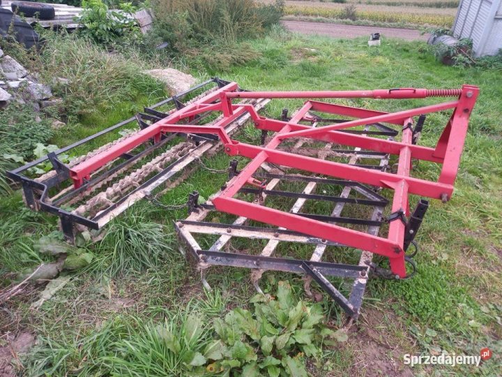

JakubC360_yt 797 Napisano Listopad 10, 2023 Zaawansowany 797 3431 superfarmer02 napisał:tytanowyJanusz napisał: Według mnie strunowy będzie za słaby, tu trzeba czegoś ciężkiego co zagęści wgłębnie strunowy nie jest zły tylko cały agregat musi na nim jechać te na łańcuszkach to się nadają... Mam już pomysł jak przerobić wałki na łańcuszku na takie żeby miały docisk, wtedy nie będzie żadnego łańcuszka tylko sprężyny będą dociskać. Najlepiej gdyby jeszcze mi się udało wykombinować wałek na przód tak jak wyżej pisałem, wtedy przód będzie się opierał na wałku i tył również na wałkach, a redlice będą jedynie wyrównywać lekkie nierówności po przednim wale. Fakt, taki agregat lekki jest i nie będzie robił takiej dobrej roboty jak te ciężkie agregaty, ale zawsze będzie to szło lepiej niż wcześniej Udostępnij ten komentarz Link do komentarza

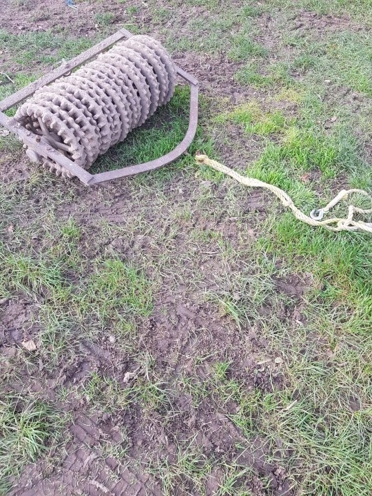

krilan06 2476 Napisano Listopad 10, 2023 Zaawansowany 2476 7840 To za pługiem, potem agregat i masz stół 3 Udostępnij ten komentarz Link do komentarza
tytanowyJanusz 3711 Napisano Listopad 10, 2023 Zaawansowany 3711 13604 O tak, to robi robotę Udostępnij ten komentarz Link do komentarza
JakubC360_yt 797 Napisano Listopad 10, 2023 Zaawansowany 797 3431 56 minut temu, tytanowyJanusz napisał: Tak jak Krzysiek pisze, swój kultywator usprawniał to już wie że to gra nie warta świeczki. Ja bym się jeszcze zastanowił nad agregatem na ciężkiej bronie, też ładnie uprawia na takiej V klasie Masz na myśli taki agregat? Mam okazję kupić taki, tylko że 2,7m tylko pytanie jak to uprawia 🤭 53 minuty temu, superfarmer02 napisał: W swój wsadziłem z walkami ponad 2 tys + kieeedys tam za kultywator daliśmy chyba 800. Sprzedałem za trochę więcej a za 2 tyś kupiłem ten 3m z nowym wałkiem Czyli mówisz że przy 14 wąskich zębach to taka przeróbka jest bezsensowna? Tylko trzeba robić na 21 zębów? 24 minuty temu, krilan06 napisał: To za pługiem, potem agregat i masz stół Jakby taki crosskill, te wały bardzo dobrze zagęszczają glebę 😁 ważne że spełnia swoje zadanie 😎 Udostępnij ten komentarz Link do komentarza
superfarmer02 3692 Napisano Listopad 10, 2023 VIP 3692 4712 13 minut temu, JakubC360_yt napisał: Masz na myśli taki agregat? Mam okazję kupić taki, tylko że 2,7m tylko pytanie jak to uprawia 🤭 Czyli mówisz że przy 14 wąskich zębach to taka przeróbka jest bezsensowna? Tylko trzeba robić na 21 zębów? Jakby taki crosskill, te wały bardzo dobrze zagęszczają glebę 😁 ważne że spełnia swoje zadanie 😎 Nie bezsensowna ale każdy ząb to dodatkowe koszty a taki "niemiecki" agregat można kupić za śmieszne pieniądze w porównaniu z polskimi 1 Udostępnij ten komentarz Link do komentarza
tytanowyJanusz 3711 Napisano Listopad 10, 2023 Zaawansowany 3711 13604 @JakubC360_yt na bronie piękna sprawa 😊 ale do 60tki to taki agregat 2.4m max. Aa i przy ewentualnym rzeźbieniu starego drapaka pamiętaj o tym że jeśli upchasz tam 21 wąskich zębów to będzie lipa, nowe konstrukcje są już 4 belkowe, Ty masz 3 belki. Także jak by nie patrzeć do d*py 😉 1 Udostępnij ten komentarz Link do komentarza

JakubC360_yt 797 Napisano Listopad 10, 2023 Zaawansowany 797 3431 Ale w sumie c360 śmiało ciąga po oranym brony 5tki które mają z 4m szerokości i daje radę, to i taki agregat 2,7m na bronie z wałkami strunowymi śmiało powinna ciągać 😁 O 21 zębach wcale nie myślałem, tylko zostawić 14 tak jak jest. Ciekawi mnie jak uprawia taki agregat na bronie, chciałbym usłyszeć bądź poczytać opinie użytkowników takiego agregatu Udostępnij ten komentarz Link do komentarza

tytanowyJanusz 3711 Napisano Listopad 10, 2023 Zaawansowany 3711 13604 Przyjrzyj się dobrze że pola w tym agregacie masz dużo masywniejsze, na kątowniku. To nie stare bronki co tylko podskakują po wierzchu 1 Udostępnij ten komentarz Link do komentarza
Chłoporobotnik 4933 Napisano Listopad 10, 2023 Zaawansowany 4933 1577 45 minut temu, tytanowyJanusz napisał: dużo masywniejsze, na kątowniku W kółku mieli taki agregat ale z jednym wałkiem, miał pewnie z 2,1m, może 2,4 i C-360 miała co ciągnąć na 3 klasie u nas. Ale uprawiało to fajnie pod pszenicę jesienią, wiosną u mnie tym nie robili ale na pewno po zimowej orce też się sprawdzało. Udostępnij ten komentarz Link do komentarza
