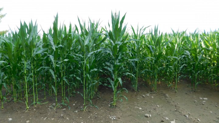

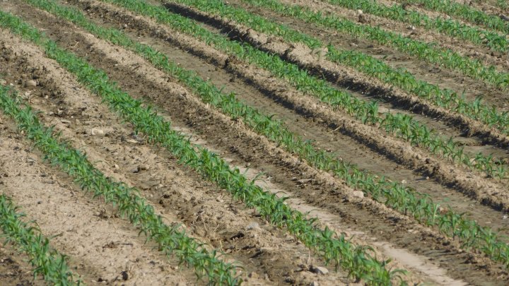

WitekRolnik 3168 Napisano Czerwiec 13, 2022 (edytowany) Zaawansowany 3168 8839 Tak jak koledzy wyżej napisali, przy doglebówce musi być wilgotna gleba jeżeli będzie inaczej i my zrobimy oprysk, no to będzie tylko tyle, że robota zrobiona, a efektu zero. Pierwsze zdjęcie jest z ubiegłego roku, poszedł w odpowiednich warunkach przedwschodowo lumax i od oprysku aż do żniw kukurydzianych pole było czyste jak niezapisana kartka w zeszycie Drugie foto jest z tego roku i również poszedł lumax, jedynie co to w tym roku zszedłem z dawką do 3 l/ha, w ubiegłym roku było to 3.5l/ha plus do tego odpowiedni adiuwant i także jest czysto Edytowano Czerwiec 13, 2022 przez WitekRolnik Udostępnij ten komentarz Link do komentarza
