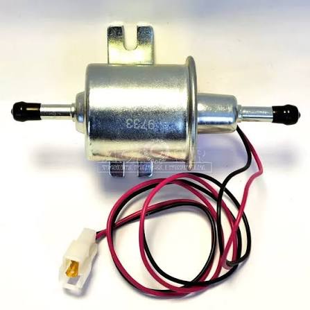

Dziś jeszcze trochę popracował i potwierdzam to, co pisałem wcześniej - z paleniem jest chujnia. Wystarczy, że paręnaście minut postoi i już musi parę obrotów zrobić. A z rana to tak jak pisałem - jakby chwilę trwało zanim pompa "pchnie" paliwo. Jak pojawi sie dymek, to już łapie moment
wsadź taką
images?q=tbn:ANd9GcQudTU9b49uYnWVifQ3sob
albo 2-3 x droższą taką
