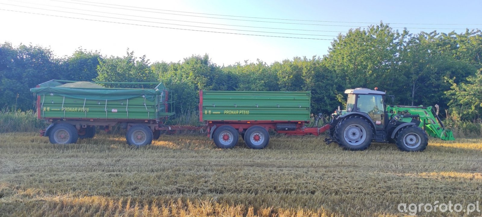

hubertuss 4691 Napisano Listopad 25, 2021 Zaawansowany 4691 8863 Tandem na górny zaczep? Nieźle. Udostępnij ten komentarz Link do komentarza
85Tomekkk 141 Napisano Listopad 25, 2021 Zaawansowany 141 1436 Taki tandem na byle czym powisi Udostępnij ten komentarz Link do komentarza
hubertuss 4691 Napisano Listopad 25, 2021 Zaawansowany 4691 8863 Powisi do póki dobrze go nie załaduje na wyboju nie gibnie i nie wyrwie wszystkiego. Radzę sprawdzić w instrukcji jaki jest nacisk na ucho przyczepy i ile nacisku wytrzymuje górny zaczep. Jeśli ten traktor ma belkę nie piton to dolna belka będzie na granicy a co dopiero górny zaczep. Udostępnij ten komentarz Link do komentarza
85Tomekkk 141 Napisano Listopad 25, 2021 Zaawansowany 141 1436 2,5 tony ma,standardwo Udostępnij ten komentarz Link do komentarza
michalcium 1368 Napisano Listopad 25, 2021 Zaawansowany 1368 3021 W większym zestawie i stosunkowo niedużym ciągniku tandem jako pierwsza to super sprawa Udostępnij ten komentarz Link do komentarza
Mikruss 536 Napisano Listopad 25, 2021 Zaawansowany 536 4576 7 godzin temu, hubertuss napisał: Tandem na górny zaczep? Nieźle. zwroc uwage ze masa przyczep z Niemiec czyrozrzutnikow jest na gorny Udostępnij ten komentarz Link do komentarza
hubertuss 4691 Napisano Listopad 25, 2021 Zaawansowany 4691 8863 No i co z tego, że na górny. Jak są np ośki na środku to może być i na górny. A tu są ośki z tyłu. Zaczep transportowy nie służy do zaczepiania na niego dyszli które wywierają kilka ton nacisku. Do tego służy zaczep polowy dolny. Udostępnij ten komentarz Link do komentarza
massey235 327 Napisano Listopad 25, 2021 Zaawansowany 327 656 8 godzin temu, hubertuss napisał: Powisi do póki dobrze go nie załaduje na wyboju nie gibnie i nie wyrwie wszystkiego. Radzę sprawdzić w instrukcji jaki jest nacisk na ucho przyczepy i ile nacisku wytrzymuje górny zaczep. Jeśli ten traktor ma belkę nie piton to dolna belka będzie na granicy a co dopiero górny zaczep. Akurat ta przyczepę to ten zaczep nie poczuje nawet Udostępnij ten komentarz Link do komentarza
hubertuss 4691 Napisano Listopad 25, 2021 Zaawansowany 4691 8863 Tak tak aż wszystko się urwie kiedyś to wtedy poczuje. Szok, że ludzie nie umieją nawet zaczepić tandemu który o zgrozo ma regulowany zaczep więc można to zrobić poprawnie. Udostępnij ten komentarz Link do komentarza
Pigmei 1868 Napisano Listopad 25, 2021 Prawie anonimowy 1868 3252 Jakbyś był bystrzejszy to najpierw rzucił byś okiem do danych technicznych tej przyczepy https://pronar.pl/produkt/przyczepa-tandem-paletowa-pt510/ Doczytaj jaki rodzaj zaczepu ma, jaki nacisk na ucho zaczepu i nie żyj w błędzie Udostępnij ten komentarz Link do komentarza
hubertuss 4691 Napisano Listopad 25, 2021 Zaawansowany 4691 8863 A gdzie ja podawałem ile ma, że zarzucasz mi jakieś błędy? 1700 kg to jest nacisk ucha. Ale czy górny zaczep ciągnika tyle ma? Każdy wie, że do takich przyczep jest zaczep dolny zwłaszcza gdy dyszel przyczepy jest regulowany. Więc ty bystrością na pewno się nie popisałeś ani wiedzą. Udostępnij ten komentarz Link do komentarza
Pigmei 1868 Napisano Listopad 25, 2021 Prawie anonimowy 1868 3252 Bo swoimi wymyślonymi teoriami stawiasz sie ponad danymi z homologacji ciągnika i przyczepy. Użytkując ją tak jak jest wszystko jest ok i nic nie urwie jak piszesz . Udostępnij ten komentarz Link do komentarza
hubertuss 4691 Napisano Listopad 25, 2021 (edytowany) Zaawansowany 4691 8863 Jakimi wymyślonymi teoriami? Co ty nie wiesz, że do takich przyczep służy zaczep dolny? Co ja wymyśliłem tutaj? Ja rozumiem twoje zacietrzewienie nie pozwala ci inaczej. Ale przynajmniej nie pochwalaj tego co ktoś robi źle. Danych homologacyjnych ani ciągnika ani przyczepy nie podawałem. Takie przyczepy zaczepia się na zaczep dolny. Zapytaj każdego kto choć trochę ma o tym pojęcia. Naczyta się jeden z drugim twoich głupot a potem na forum widać zdjęcia powyrywanych konsol zaczepowych. Nawiasem mówiąc obciążenie w katalogach to obciążenie statyczne. Przy dobiciu na wyboju obciążenie gwałtownie wzrasta. Ale to nie na twoja głowę. Edytowano Listopad 25, 2021 przez hubertuss Udostępnij ten komentarz Link do komentarza
Pigmei 1868 Napisano Listopad 25, 2021 (edytowany) Prawie anonimowy 1868 3252 Widzę ze cie coś mocno boli albo zazdrościsz koledze .Skoro producent dopuszcza popczepianie po oba rodzaje zaczepów to znaczy że można, kumasz? Można tak podczepiać a w danych zaczepów ciągnika to jakie są watrości nacisku pionowego? . Podpowiem, mając trochę mocniejszego konia na pitonie mam 2,5 tony a na górnym 2 tony nacisku pionowego . Szał kurna szał w wytrzymałości tym bardziej że oba mam montowane na tej samej szynie. \ Jak nie doczytałeś danych przyczepy to ona ma nacisk na ucho 1700 kg, Mieści się w normie czy nie? Edytowano Listopad 25, 2021 przez Pigmei Udostępnij ten komentarz Link do komentarza
maciekr 277 Napisano Listopad 25, 2021 Zaawansowany 277 1344 Kurła chłopy się nudzą po sezonie i kłócą się o ucho w przyczepie 😄 Udostępnij ten komentarz Link do komentarza
Mikruss 536 Napisano Listopad 25, 2021 Zaawansowany 536 4576 50 minut temu, hubertuss napisał: No i co z tego, że na górny. Jak są np ośki na środku to może być i na górny. A tu są ośki z tyłu. Zaczep transportowy nie służy do zaczepiania na niego dyszli które wywierają kilka ton nacisku. Do tego służy zaczep polowy dolny. popatrz uwaznie. W tej przyczepie przednia os jest rowno w polowie skrzyni zaladunkowej, co do niemieckich przyczep czy rozrzutnikow tez przypatrz sie uwaznie, Annaburger nawet nie ma tak mocno wysunietej osi do przodu jak ta pronarka. Jezeli jest przycsepa kedno osiowa to zgodze sie ze dolny Piton to mus ale nie w takiej, gdzie wlasnie masz mozliwosc wyboru sposobu zaczepiania Udostępnij ten komentarz Link do komentarza
hubertuss 4691 Napisano Listopad 25, 2021 (edytowany) Zaawansowany 4691 8863 Gdyby zazdrościł to pisał bym tak jak ty i liczył, że się połamie. Tak oba masz montowane na tej samej szynie ale dalej nic z tego nie rozumiesz. Jeśli ten sam zaczep i taką przyczepę zepniesz w górnym położeniu to na szynę działa siła nacisków dół i w tył co daje siłę pod kątem sprzyjającą wyrywaniu. Natomiast jeśli zepniesz to na tej samej szynie ale na dole nadziałają wtedy inne siły. Szyna jest ciągnięta w dół ciężarem statycznym ale ciągnięcie przyczepy sprawia, ze część siły skierowana jest ku górze i niweluje część siły ciągnącej w dół. Fizyka z podstawówki się kłania. 5 minut temu, Mikruss napisał: popatrz uwaznie. W tej przyczepie przednia os jest rowno w polowie skrzyni zaladunkowej, co do niemieckich przyczep czy rozrzutnikow tez przypatrz sie uwaznie, Annaburger nawet nie ma tak mocno wysunietej osi do przodu jak ta pronarka. Jezeli jest przycsepa kedno osiowa to zgodze sie ze dolny Piton to mus ale nie w takiej, gdzie wlasnie masz mozliwosc wyboru sposobu zaczepiania Przecież tu widać, że ośki są bardziej z tyłu i ciężar jest więcej na przód. Więc po co te tłumaczenia. Ok kilogramy obciążenia dopuszczalnego może i się zgodzą. Ale tak się po prostu nie robi. 6 minut temu, maciekr napisał: Kurła chłopy się nudzą po sezonie i kłócą się o ucho w przyczepie 😄 Ja tam się z nikim nie kłócę. Większość wie jak się robi i ,że tak nie powinno być. Ale są uparciuchy, które i tak będą udowadniać po swojemu. Ale ok napisałem co napisałem ciągajcie jak chcecie. Wasza sprawa. Pomijam już, że tak zaczepiony tandem zwłaszcza w mniejszym ciągniku sprzyja podrywaniu przodu lub go odciąża bardziej. Bo po co tłumaczyć skoro tak jest dobrze. A uparciuchy wiedzą lepiej. W końcu fizyka nawet w podstawówce dla wielu trudna była. Edytowano Listopad 25, 2021 przez hubertuss Udostępnij ten komentarz Link do komentarza
Pigmei 1868 Napisano Listopad 25, 2021 (edytowany) Prawie anonimowy 1868 3252 Skoro naciski na oba są w normie to po kiego grzyba piszesz że nie potrafi poprawnie podłączyć tandema i że się połamie. Powiem wprost, głupotę napisałeś i nie potrafisz się do tego przyznać. Z fizyki to mnie nie zaskoczysz, serio, nawet nie próbuj, a w tym przypadku to liczą sie konkretne dane za które odpowiadają producenci i mają na to "papier" Na tej płaszczyźnie wszystko jest poprawnie więc nie wmawiaj sobie i innym że jest inaczej. Edytowano Listopad 25, 2021 przez Pigmei Udostępnij ten komentarz Link do komentarza
hubertuss 4691 Napisano Listopad 25, 2021 (edytowany) Zaawansowany 4691 8863 Bo nie potrafi. Co do fizyki to co ciebie zaskakiwać jak ty podstaw nie znasz. Podałem ci aż nadto przykładów odnośnie fizyki odnośnie sił działających na płytę/szynę zaczepu i na przednią oś. I gdybyś kumał to byś zamilkł. Ale tobie zacietrzewienie nie pozwala zamilknąć nawet jak pojęcia nie masz to i tak będziesz się użerał, że dobrze. Bo miałeś tu zabłysnąć a nie wyszło i teraz będziesz prowadził bój do upadłego. Choć każdy wie, że do takich przyczep jest dolny zaczep lub spina się je na dole na szynie. Edytowano Listopad 25, 2021 przez hubertuss Udostępnij ten komentarz Link do komentarza
Pigmei 1868 Napisano Listopad 25, 2021 Prawie anonimowy 1868 3252 Wmawiaj tak sobie dalej, nie będę cie dalej wyciągał z błędu bo jeszczce sobie jaka krzywdę zrobisz jak pojmiesz że żadnych parametrów wytrzymałości i dopuszczeń nie przekracza. Udostępnij ten komentarz Link do komentarza
hubertuss 4691 Napisano Listopad 25, 2021 Zaawansowany 4691 8863 Jak mogę sobie krzywdę zrobić skoro uważam na takie rzeczy i to obciążeń nie przekracza? Gdzie tu logika? Prędzej z takim podejściem jak ty ci to grozi. Ale przynajmniej pokazałeś, że fizyki nie znasz. Zasad przyczepiania takich przyczep nie znasz. Ale zacietrzewienie i ego to level master u ciebie. No i z logiki też egzamin oblałeś. I po co ci to było? Nie lepiej było przemilczeć jak pojęcia nie masz? Udostępnij ten komentarz Link do komentarza
Wojtek98 46 Napisano Listopad 25, 2021 Zaawansowany 46 240 hubertuss mam pytania. A w jednej osi na resorze parabolicznym pojemność 8-10 tys l, zaczep kulowy, tez lepiej jak na dole jest na szynie czy może być w górnym położeniu szyny? No i np dolny nacisk na zaczep jest większy jak górny to i tak lepiej mieć na dolnym? Maszyny musza być tam jakoś wyważone, ale np ładując więcej na przód jak na tył przyczepy albo na tyle by nic nie było to nacisk się chyba zmieni? Oni musza ten parametr mieć spełniony na pustej czy obciążonej maszynie? Udostępnij ten komentarz Link do komentarza
Pigmei 1868 Napisano Listopad 25, 2021 (edytowany) Prawie anonimowy 1868 3252 Przed chwilą, hubertuss napisał: Jak mogę sobie krzywdę zrobić skoro uważam na takie rzeczy i to obciążeń nie przekracza? Gdzie tu logika? Prędzej z takim podejściem jak ty ci to grozi. Ale przynajmniej pokazałeś, że fizyki nie znasz. Zasad przyczepiania takich przyczep nie znasz. Ale zacietrzewienie i ego to level master u ciebie. No i z logiki też egzamin oblałeś. I po co ci to było? Nie lepiej było przemilczeć jak pojęcia nie masz? Żebyś jeszcze mądrze pisała tak tylko żyjesz utartym stereotypem, bo tak kiedyś było. Pewnie zaraz powiesz że ziemia jest płaska a telefon służy tylko do dzwonienia. Skoro producent przyczepy dopuszcza podczepianie pod górny zaczep to po kiego czorta się z tym spierasz, Idź do Pronara i powiedz że źle robią zaczepy i do producentów zaczepów ciągnikowych 'górnych" uświadamiać że do obciążeń pionowych się nie nadają bo ty tak uważasz Brawo ty Edytowano Listopad 25, 2021 przez Pigmei 1 Udostępnij ten komentarz Link do komentarza
Wojtek98 46 Napisano Listopad 25, 2021 Zaawansowany 46 240 Pytanie w jakim konkretnie celu robi się na górnym zaczepie przyczepy beczki i inne. Udostępnij ten komentarz Link do komentarza
hubertuss 4691 Napisano Listopad 25, 2021 (edytowany) Zaawansowany 4691 8863 @Wojtek98 Jednoosiowa czy tandem zawsze na dole. Chyba, że w przypadku tandemu częściej są takie przyczepy gdzie ośki są niemal na środku i przyczepa nawet po odczepieniu w zasadzie sama stoi bez podpory bo jest tak wyważona. Wszystko co ma osie z tyłu lub przesunięte ku tyłowi zawsze na dole nawet jak jest zaczep suwany po szynie. Obciążenie na uchu to obciążenie statyczne na postoju przy przyczepie załadowanej do maksymalnej nośności i równomiernie załadowanej. Przeładowanie czy dobicie na wyboju to wzrost tego obciążenia. i np z 1700 kg robi się 3000 kg. @Pigmei i co z tego, ze taki zaczep robi? To znaczy, że trzeba go na górny spinać? Serio? A nie przyszło ci do głowy, ze robią po to by móc tandem ustawić do ciągnika i wypoziomować. A że da się go odwrócić to ok ale po co jak można spiąć prawidłowo na dolny. I nie pisz głupot, że kiedyś jakoś było. Bo kiedyś czy teraz fizyka jest jednakowa. Ale ty jej przecież nie znasz. I dalej nie rozumiesz, że tak zapięty tandem z drugą przyczepą bardzo negatywnie wpływa na stabilność przodu w tak lekkim ciągniku. Ale tego ci tłumaczył nie będe bo to nie na twoja głowę. Edytowano Listopad 25, 2021 przez hubertuss Udostępnij ten komentarz Link do komentarza
