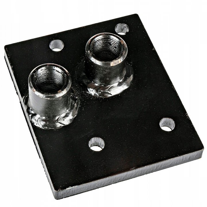

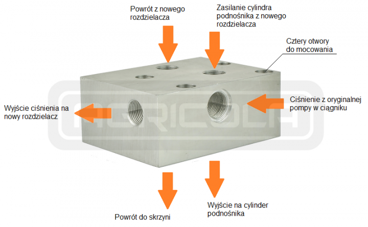

sumek666 5085 Napisano Styczeń 1, 2021 rolnik wlkp. 5085 18052 jaki jest sense brania tej kostki/adaptera za 245 zł poza wyglądem? https://sklepdlarolnika.pl/pl/p/Adapter-rozdzielacza-pod-siedzienie-C-330/27512 skoro taką samą funkcję spełnia ta płytka za 79 zł? https://sklep.mizar.com.pl/adapter-rozdzielacza-c-330-p-43100.html Udostępnij ten komentarz Link do komentarza
Roki212 1831 Napisano Styczeń 1, 2021 (edytowany) Zaawansowany 1831 5453 Nijaki pisałem Ci wcześmiej na innych aukcjach masz grubą blachę i przyspawane króćce i to samo zadanie spełni ale chyba coś słabo czytasz co się pisze Edytowano Styczeń 1, 2021 przez Roki212 Udostępnij ten komentarz Link do komentarza
lukbold 1054 Napisano Styczeń 1, 2021 Zaawansowany 1054 5842 bierzesz grubą kostke i nie martwisz się podłączeniem pompy za pomocą oryginalnej rurki.... niektórych przeróbka rurki może przerosnąć.. ot całą prawda Udostępnij ten komentarz Link do komentarza
Roki212 1831 Napisano Styczeń 1, 2021 Zaawansowany 1831 5453 No co Ty gadasz widziałeś inne gotowe zestawy wszystko jest tylko skręcić... Udostępnij ten komentarz Link do komentarza

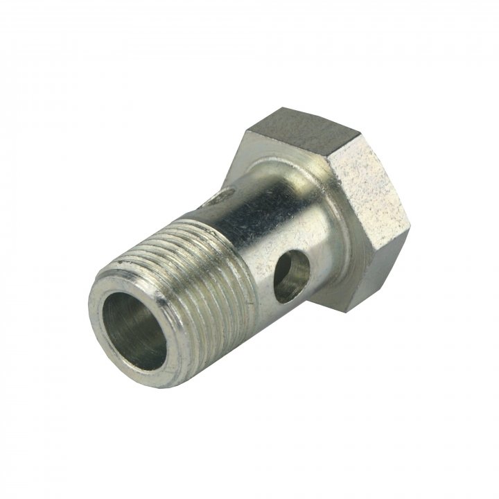

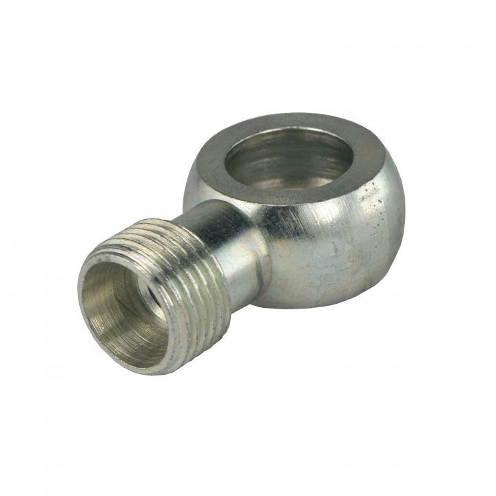

sumek666 5085 Napisano Styczeń 1, 2021 rolnik wlkp. 5085 18052 3 minuty temu, Roki212 napisał: Nijaki pisałem Ci wcześmiej na innych aukcjach masz grubą blachę i przyspawane króćce i to samo zadanie spełni ale chyba coś słabo czytasz co się pisze wiem wiem. pamiętam, tylko teraz na spokojnie usiadłem i patrzę, że to 200 zł różnicy i nic więcej nie wnosi. Przed chwilą, lukbold napisał: bierzesz grubą kostke i nie martwisz się podłączeniem pompy za pomocą oryginalnej rurki.... niektórych przeróbka rurki może przerosnąć.. ot całą prawda oryginalną rurkę zostawiasz w spokoju i montujesz ją za pomocą oczka i śruby oczkowej. 1 Udostępnij ten komentarz Link do komentarza
Roki212 1831 Napisano Styczeń 1, 2021 (edytowany) Zaawansowany 1831 5453 No dokładnie po co płacić tyle za kostkę jak ktoś nie ma co z kasą robić to jego sprawa Co do oryginalnej rurki mylisz się w zestawie jest taki stożek i tam się łączy z tą rurką, nie ma to nic wspólnego z oczkiem ale wszystko jest i się łączy bez problemu Edytowano Styczeń 1, 2021 przez Roki212 1 Udostępnij ten komentarz Link do komentarza
lukbold 1054 Napisano Styczeń 1, 2021 (edytowany) Zaawansowany 1054 5842 oryginalną rurkę z pompy musisz spiąć z zasilaniem nowego rozdzielacza... więc nie wiem co tym oczkiem chcesz zrobić.. W sumie nawet jest tam miejsce więc obejdzie się bez strugania rurki Edytowano Styczeń 1, 2021 przez lukbold Udostępnij ten komentarz Link do komentarza
sumek666 5085 Napisano Styczeń 1, 2021 rolnik wlkp. 5085 18052 @lukbold proszę przejrzyj zdjęcia https://hurtowniarolnicza.pl/hydraulika-silowa/rozdzielacze/zestaw-zewnetrznego-rozdzielacza-c-330-2-dwusekcyjny.html Udostępnij ten komentarz Link do komentarza
lukbold 1054 Napisano Styczeń 1, 2021 (edytowany) Zaawansowany 1054 5842 no przejrzyj, przejrzyj.... ale faktycznie to nie problem żeby inwestować w kostkę jeśli starczy kolanko wkręcić w rurki i finał. U znajomego w Mce rozdzielacz pod siedzeniem ma zostać i trochę gięcia rurki będzie żeby się w pierw do tura podłączyć Edytowano Styczeń 1, 2021 przez lukbold Udostępnij ten komentarz Link do komentarza
Roki212 1831 Napisano Styczeń 1, 2021 (edytowany) Zaawansowany 1831 5453 @lukbold właśnie zobacz zdjęcia wszustko jest i wpina się w oryginalną rurkę... co do oczka kolega się pomylil Edytowano Styczeń 1, 2021 przez Roki212 Udostępnij ten komentarz Link do komentarza
sumek666 5085 Napisano Styczeń 1, 2021 rolnik wlkp. 5085 18052 2 minuty temu, lukbold napisał: no przejrzyj, przejrzyj.... literówkę zrobiłem i krzyk od razu gdzieś widziałem wąż z oczkiem i śrubę oczkową. to już kwestia fantazji Udostępnij ten komentarz Link do komentarza
Roki212 1831 Napisano Styczeń 1, 2021 (edytowany) Zaawansowany 1831 5453 5 minut temu, lukbold napisał: U znajomego w Mce rozdzielacz pod siedzeniem ma zostać i trochę gięcia rurki będzie żeby się w pierw do tura podłączyć to po co rurka nie lepiej na przewodach ? chyba że coś źle zrozumiałem i o rurkę od pompuy chodzi Edytowano Styczeń 1, 2021 przez Roki212 Udostępnij ten komentarz Link do komentarza
lukbold 1054 Napisano Styczeń 1, 2021 (edytowany) Zaawansowany 1054 5842 Się zobaczy... ja nie o literówce tylko o zbędnym oczku na rurce z pompy Edytowano Styczeń 1, 2021 przez lukbold Udostępnij ten komentarz Link do komentarza
Roki212 1831 Napisano Styczeń 1, 2021 Zaawansowany 1831 5453 3 minuty temu, sumek666 napisał: gdzieś widziałem wąż z oczkiem i śrubę oczkową. to już kwestia fantazji No gdzieś była taka fotka w zestawie ale chyba pomylili się albo innego przewodu nie mieli do zdjęcia Udostępnij ten komentarz Link do komentarza
