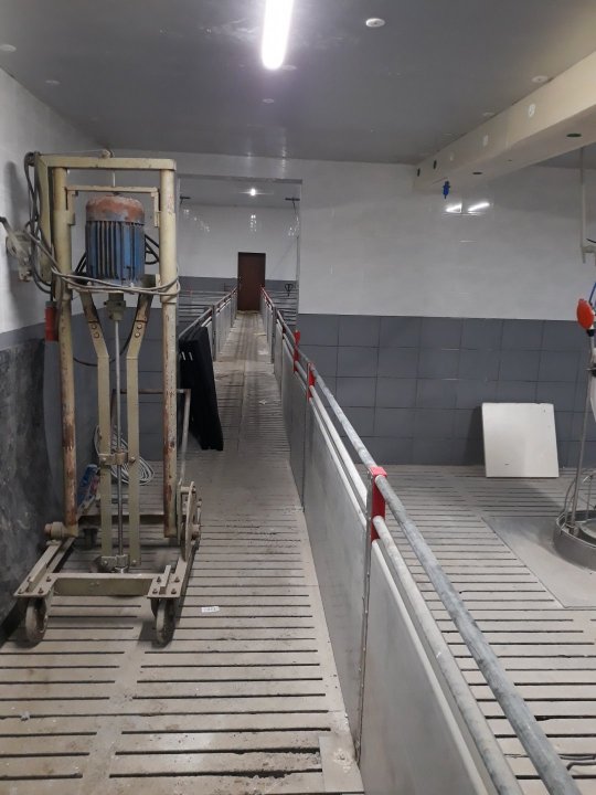

donweter1989 2932 Napisano Grudzień 22, 2020 Zaawansowany 2932 2344 Dał bym tube-o-maty bliżej ganku w razie awarii paszociągu co w razie ręcznego zasypywania nie trzeba było wchodzić do kojca. Udostępnij ten komentarz Link do komentarza

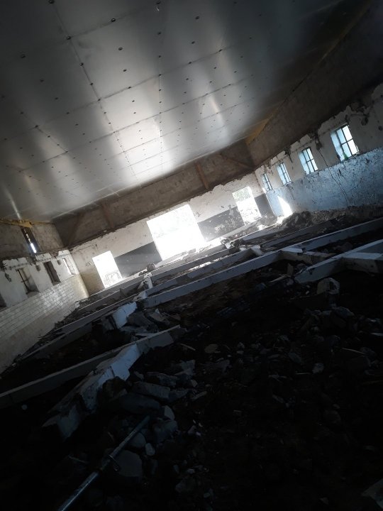

wrkus13 18 Napisano Grudzień 22, 2020 Zaawansowany 18 131 Paszarnia jest nad stropem wraz z silosami na pasze. W razie awari będzie trzeba paszociąg naprawiać, a nie wiaderkować. W razie czego mam 3 paszociąg na zapas . Więc w razie czego w miarę krótkim czasie da się usunąć awarie . mieszalnik jest spięty na stałe z żmijkami do silosów. Udostępnij ten komentarz Link do komentarza
donweter1989 2932 Napisano Grudzień 22, 2020 Zaawansowany 2932 2344 Widzę że dobrze sobie to przemyślałes. Paszociąg to spirala? Udostępnij ten komentarz Link do komentarza
wrkus13 18 Napisano Grudzień 22, 2020 (edytowany) Zaawansowany 18 131 Tak spirala. Na drugim gospodarstwie mam linke, to przez 4 lata z 15 razy łączony, za dużo zakrętów. Edytowano Grudzień 22, 2020 przez wrkus13 Udostępnij ten komentarz Link do komentarza
donweter1989 2932 Napisano Grudzień 22, 2020 Zaawansowany 2932 2344 Spirala fajna sprawa. Co prawda lubi przecierac te plastikowe rury na zakrętach ale to zazwyczaj po kilku wsadach. Dobrze jest mieć w zapasie łożyska bo lubią siadać i być ostrożnym podczas wymiany, bo spirala z czasem się wyciąga i lubi wystrzelić. Udostępnij ten komentarz Link do komentarza
wrkus13 18 Napisano Grudzień 22, 2020 Zaawansowany 18 131 Paszociag jest kupiony używany wraz z rusztami i automatami. Paszociagi mają na końcu tylko zakręt 40stopni przy wejściu do silosów. Mam nadzieję że parę lat posłużą. W razie czego, sam naciągałem spirale to i drugi raz ją naprawie 😂 1 Udostępnij ten komentarz Link do komentarza

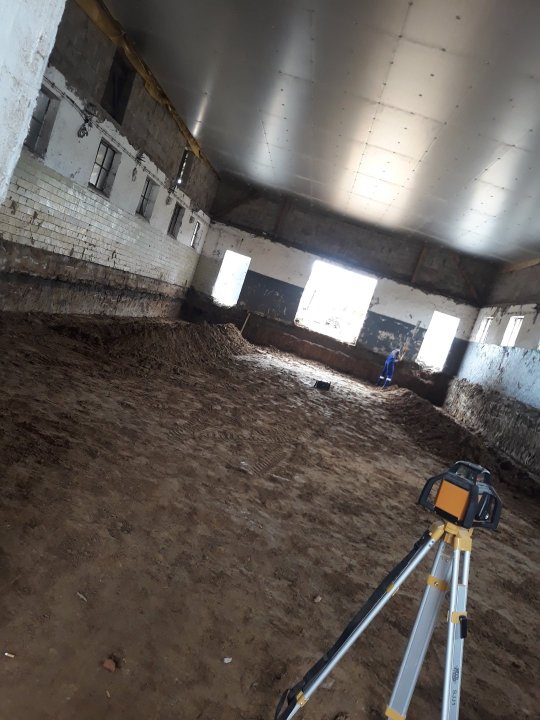

wrkus13 18 Napisano Grudzień 22, 2020 Zaawansowany 18 131 Dodam, że 100procent obiektu płytka ceramiczna , sufit 5 pianki i 25 cm wełny. Wentylacja kanałowa, obiekt kamerowany, ponieważ to drugie gospodarstwo oddalone o 8km od pierwszego . Koszt z paszarnią przekroczył 200tys niestety Udostępnij ten komentarz Link do komentarza

Unexpected 246 Napisano Grudzień 23, 2020 Zaawansowany 246 703 Skad te ruszta? Sporo maja ubytkow. Ladnie zrobione. Jakiej firmy mieszadlo i jak sie spisuje? Kanaly jak glebokosc? Udostępnij ten komentarz Link do komentarza
wrkus13 18 Napisano Grudzień 23, 2020 (edytowany) Zaawansowany 18 131 Ruszta z gospodarstwa 10km oddalonego. Mają ubytki tam gdzie automaty stały, wokół nich. Gospodarz po roku dołożył maty 1x1m . Teraz po prostu trafiły w inne miejsce i dlatego brzydko wygląda . Mieszadło było w pakiecie z wszystkim. Jest to samoróbka, niewiem jeszcze jak się sprawdzi . Kanał120 głębokości. A tu z przodu 2m , ponieważ był kawał piwnicy. Edytowano Grudzień 23, 2020 przez wrkus13 Udostępnij ten komentarz Link do komentarza
Muszek 0 Napisano Grudzień 23, 2020 Nowicjusz 0 24 Jakie wymiary posiadają te kojce ? Ile sztuk wchodzi do jednego ? Udostępnij ten komentarz Link do komentarza
wrkus13 18 Napisano Grudzień 23, 2020 Zaawansowany 18 131 Z lewej strony 3 kojce po średnio 7 metrów długości na 4.7 szerokości . Tam po 50sztuk Z prawej strony szerokość ta sama i tam są 3 kojce na 30sztuk i dwa na 40sztuk. Udostępnij ten komentarz Link do komentarza

turtojs 436 Napisano Grudzień 23, 2020 Zaawansowany 436 2011 Czyli masz miejsca na 320 sztuk, zresztą liczone ciasno bo wychodzi, 0,65 m2 na sztukę. I wydałeś na to ponad 200 tysi, czyli koło 680 zł stanowisko, powiem Ci ze drogo Cię to przyszło. To taniej by wyszedł nowy budynek że zwrotem na prow Udostępnij ten komentarz Link do komentarza
wrkus13 18 Napisano Grudzień 23, 2020 Zaawansowany 18 131 Dokładnie 320 sztuk jest wstawione. Tak to jest z przeróbkami starego . Na nowy bym nie dostał tak zgody . Może po paru latach . Blisko trójmiasto i wszędzie działki robią. Budynek wykorzystany. Po za tym na vacie nie jesteśmy. A prowu nie chce , a dotacje były na budowę chlewni dla loch. Udostępnij ten komentarz Link do komentarza
