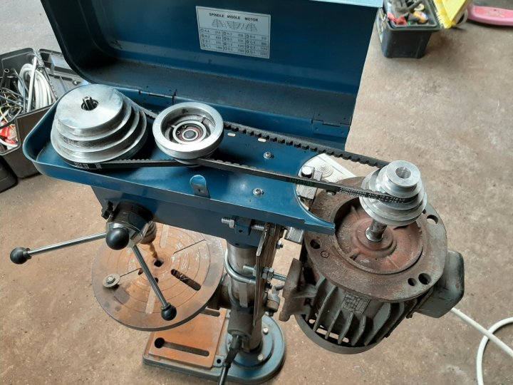

Oryginalny silnik 230V po 2,5 roku zaczął się robić co raz słabszy, więc padła decyzja o montażu silnika 1,5kW 3-fazowego

Rurę też zmieniłes? Ja kupiłem ta małe na jeden pasek i jestem bardzo zadowolony, tylko ta rura się wygina, musze założyć gruboscienna.

Tą główną??? Nie, została oryginalna, nie zauważyłem żeby się gięła
Ta moja na dwa paski

ha,widzę że zmieniłeś silnik ,też mam taką sugerując się Twoimi postami ale ten oryginalny silniczek jest strasznie słaby,kiedyś przełożyłem paski na najwyższe obroty to nie dał rady ruszyć i też myślę założyć mocniejszy silnik

To ta euroteca, co jakiś czas temu o niej pisaliśmy?
W sumie jakiś silnik chyba ciut ponad 2kW mam wolny, tylko tej mojej mniejszej to chyba szkoda zachodu przerabiac bo tam bez kół do zmiany prędkości jest, to nie wiem nawet czy by ją na coś takiego przerobił, no i chyba za delikatna do takiej mocy.
A swoją drogą spotkał się ktoś kiedyś z celma z dolozonym regulatorem obrotów? Znajomy elektromechanik mówił, że jest taka opcja ale na je wie jak to w praktyce się sprawdza.

teraz najsłabszym ogniwem tej wiertarki będzie ta głupia przekładnia pasowa. ile ja wiązanek puscilem jak się paski sunely.... ojciec nie inaczej.
No właśnie kiedyś nawet otwornice 40 potrafił wyłupać a nie stanął, od czasu jak napisałeś że te twój slabowity jest to i mój zaczął się co raz słabszy robić....
Klątwa przeszła z twojej na moją chyba...
Chyba kilkugodzinne wiercenia otwornicami 25+ jej nie służyły
Póki co nowe paski, naciagnalem i nie jest źle. Strach je jeszcze mocniej naciągnąć żeby wiertel albo i korpusu nie połamać
5 minut temu, slawek74 napisał:
brat a elektryka brałeś do podłączenia 😉
Jak ja sam elektryk z uprawnieniami

3 minuty temu, slawek74 napisał:
😉 tać wim😀
A właśnie, do włączania został oryginalny włącznik, tyle ze teraz steruje stycznikiem 3Fazowym, do tego szeregowo wpiety w obwód wyłącznik bezpieczeństwa, którego nie było. Dobre rozwiązanie jest takie że po włączeniu oryginalnego wlacznika i wyłączeniu wyłącznikiem awaryjnym to po załączeniu tego drugiego silnik nie rusza, trzeba znów włączyć podstawowy włącznik
5 minut temu, witejus napisał:
to mój silnik widocznie od urodzenia taki słabowity
Może chorował za młodu, w drodze z chin🤣

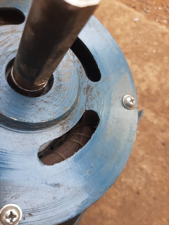

rozbierałeś tamten? jakie ma uzwojenie miedziane czy alu
Nie rozbierałem, póki chodzi to niech leży, może do czego innego się jeszcze przyda, może jakąś kolejną maszynke do bobu się wymyśli to będzie akurat
Ale na wierzchu widać że miedź jest
robią też tak że alu pokrywają miedzią

Tak sobie myślę,moja przez ostatnie 2,5 roku wywierciła ok 100 dziur w rozmiarze 30-50mm w blasze 10-15mm, do tego z 300 dziur 22mm w blasze 3mm
Silnik w mojej zameczyło wiercenie otworów 40mm w blasze 15mm "Na raz" kilka dziur pod rząd
22 minuty temu, witejus napisał:
dorównuje Ws 15
WSką jak dobrze pamiętam nie zejdziesz z obrotami ponizej 580obr/min, a to za dużo dla otwornic, tym chinolem wchodzisz do 220obr/min
