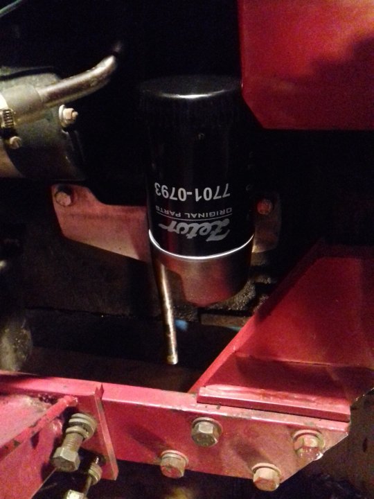

Kupiłem tą podstawę w mizar i nie pasuje oryginalna rurka zdjęta z mojego 6245, zakręciłem mocno ale było tak naprężone że olej i tak ciekł bardzo. Gdy odkręciłem to już gwint w podstawie zerwany. Macie jakieś sprawdzone te podstawy i przewody? Albo jakiś patent, podgrzać czy coś

Jedynie podgrzać, a podstawe trzeba bylo kupić z metalowymi tulejkami w otworach, o wiele trwalsze.

Rurkę trzeba skrócić nie pamiętam o ile ale chyba o 13 milimetrów i wszystko pasuje. Przynajmniej u mnie pasowało.  A podstawa oryginalna zetor i też nie ma problemu.  Rurka oryginalna do tej podstawy u mnie też nie pasowała.  Zetor 5211

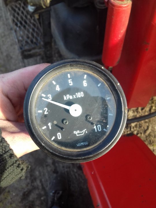

Już zamówiłem podstawę u miejscowego dealera Zetor ale już nie będzie za 110zl Przewód też zamówiłem u nich za 70zl jak nie będzie pasował oddam i po prostu zakuje oczka ktoś pisał że tak można i może taniej wyjdzie. U mnie zmiana bo ciśnienie bardzo słabe i od razu po odpaleniu na tym filtrze wskazówka idzie do końca skali 6bar po dodaniu trochę gazu. Wczesniej na dużym gazie 4bylo i szybko spadało w miarę rozgrzeeania, teraz pewnie kontrolka już nie zaświeci. A kiedys zawiozłem panewki korbowe do gościa od silników to stwierdził że to nominał i w bardzo dobrym stanie kazał nie robić dołu

Nie prawda kolego to co piszesz.  Silnik w moim 5211 jest tysiąc motogodzin po generalce i na starych filtrach ciśnienia brak a po zamontowaniu filtra pp i zaworu , ciśnienie o proszę
Ja za cały zestaw razem z olejem zapłaciłem coś koło 900 zł ale jestem zadowolona z tego.  Co do rurki to szukaj dobrego spawacza - ślusarza on to ogarnie tak ja ogarnąłem.  Co orginał to oryginał

Nie baw się w spawanie rurek. Zakuj wąż na oczkach a jak nie to zwykły i są do kupienia wkrecane oczka

@Esab200 Czyli chcesz mi wmówić, że na bąku nie ma ciśnienia ,a na pp masz? Czyli coś jest zepsute u Ciebie. Mogę Ci zrobić zdjęcie i po zapaleniu mam 5.5/6 wolne obroty, a po rozgrzaniu 4bar. Zetor nastukane zaraz 9tyś mth. Z obsługi to olej 15w40, filtry (wymiana/czyszczenie) i regulacja zaworów co 3sezony. Nigdy w życiu nie zmienię bąka na podstawkowe, tylko tak jak @FINN powiedział, trzeba wiedzieć co zrobić z takim filtrem żeby służył

A co do baka to wiadomo ze jak bąk ma juz ze 30 lat to bedzie na nim nizsze cisnienie bo dysze juz powyrabiane i silnik tu nie ma nic do tego. A kupno nowego bąka drozej wyjdzie niz kupic przystawke na filtr pp. Sam sie przymierzam do wymiany bąka na filtr pp. Cisnienie na zimnym mam 4 bary po rozgrzaniu na obrotach 2 baryu na wolnych kolo 1-1,5 i pasowaloby je troszke podniesc
