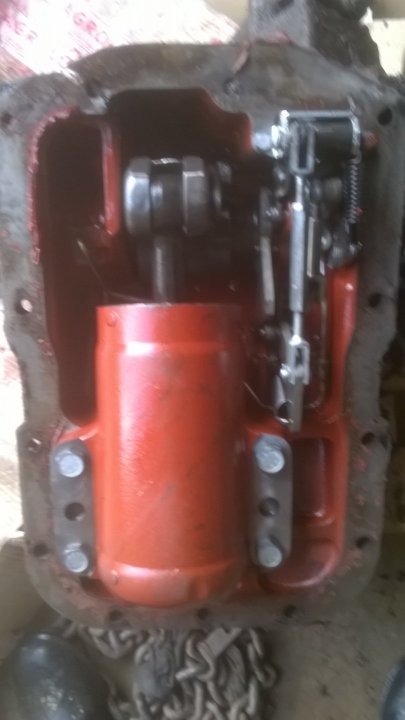

Rozdzielacz nr 1 w docelowym miejscu. Obyło się bez większych przeróbek. Obecnie czekam na kilka nypli i króciec od pompy i będzie można myśleć o zamawianiu do niego węży. Tylko trochę za lekko chodzą te dźwignie teraz, jakiś pomysł?

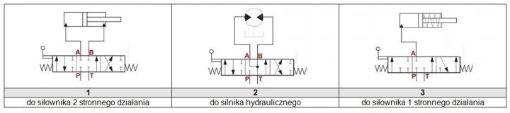

A dało by zrobić oryginalny silownik mtz na jednostronnego działania. Czyli jedna sekcja elektrozaworu do podnoszenia po drodze do siłownika elektryczny zawór trojdrozny który by odpowiadał za opuszczanie I sekcję pływającą. A na drugim wyjściu od siłownika zamontować odpowietrznik.

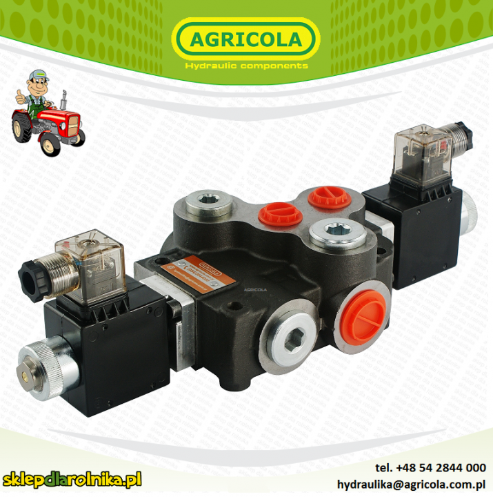

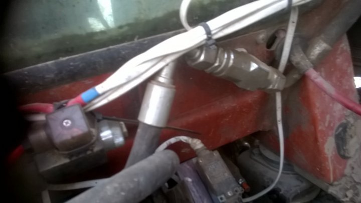

po co takie kombinacje kupujesz rozdzielacz sterowany elektrycznie (mam taki założony)  wbudowany ma zawór regulacji  ciśnienia , jedno wyjście mam na siłownik , drugie zaślepione .
Myślałem że będzie problem z opuszczaniem to na drugie dałem przewód do skrzyni , ale nie potrzebnie teraz mam to drugie wyjście zaślepione . Między rozdzielacz a siłownik dałem jeszcze zawór regulacji przepływu jednokierunkowy (przydaje się przy cięższych maszynach)
A w mtz jak te drugie wyjście w siłowniku odłączysz to będzie normalnie chodził , może opuszczanie wolniejsze bez maszyny bo belki lekkie puste ,
A wcześniej pisałem możesz na te wyjście dać trójnik między rozdzielacz a siłownik a przy trójniku zawór kulowy . Zawór zamknięty jest linia siłownik -rozdzielacz-tzw na "sztywno" będzie bo belki nie drgną  , zawór otwarty linia się rozgałęzia i olej idzie do zbiornika oleju , będzie pozycja pływająca .
Ten EHR ma jeszcze funkcję siłową jakby co

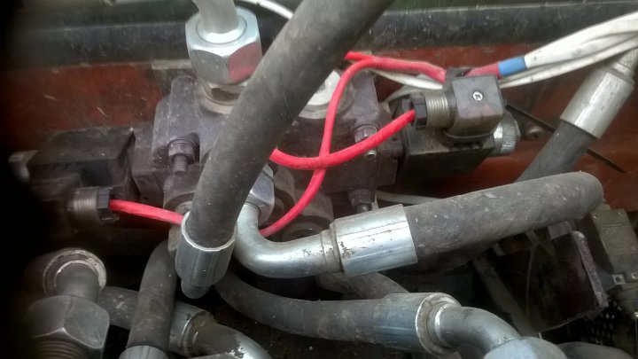

miałem zdjęcia ale na drugiej komórce nie używanej , nawet miałem wstawić ...
A jak ma działać to rozdzielacz jak każdy inny , dwa wyjścia , zawsze jest tak że jak suwak ruszysz do powiedzmy do przodu to masz w jednym wyjściu ciśnienie/zasilanie z pompy , a drugie jednocześnie otwiera się na powrót/wolny spływ ,
Suwak przesuwasz max do tyłu to wyjścia odwrotnie działają .
Jak masz jeden przewód przykręcony to przy max do przodu ruchu suwaka masz podnoszenie, a przy max do tyłu opuszczanie

Rozumiem zasadę działania rozdzielacza ale jak masz jedno wyjście zablokowane A drugie do siłownika to jak podnosisz do robisz ciśnienie w wyjściu na silownik A zablokowane nasz tak zwany wolny splyw(podnoszenie) Ale w druga strone( opuszczanie) to suwak w druga stronę to wolny spływ z siłownika A ciśnienie robi Ci na drugim wyjściu bo jest zablokowane? Czy się mylę?

  • Zaawansowany
  • sebe1033
  • 397 7148
ale masz zawór w rozdzielaczu to nim olej puszcza jak nie ma gdzie iść , a jak masz na pozycji neutralnej/zablokowany rozdzielacz to też tym zaworem olej musi iść innego wyjścia dla oleju nie ma a pompa tłoczy cały czas  .
Pierwsze zdjęcie ten przewód z kolankiem w pionie/do góry to do siłownika , a obok w lini zaślepione drugie wyjście .
to ten rozdzielacz , te dwie czerwone zaślepkami na górze to wyjścia

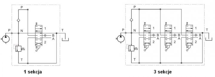

teraz to się zgubiłem i rozczytać nie mogę , bo w jednosekcyjnym wychodzi że pompa na pusto może chodzić  odrazu jak mówisz kieruje olej na powrót bez udziału zaworu ,nawet nie wiedziałem ... ale w dwu trzy itd sekcyjnym nie może iść na powrót tylko przez zawór ciśnieniowy bo nie da rady inaczej sekcji zasilać ,
Jednak coś mi nie pasuje bo ten rozdzielacz co mam ma wejście na tuleję ciśnieniową żeby przez nią podłączyć drugi rozdzielacz , zresztą jak i 3 sekcyjny co mam na wyjścia -gniazda , chyba że ta tuleja blokuje przejście oleju w pozycji neutralnej/zerowej na powrót , muszę sprawdzić poprzez rozebranie rozdzielacza ..
Cytat
 bo przy opuszczeniu robi Ci ciśnienie w układzie I grzeje niepotrzebnie olej.
W każdym razie działa to bardzo dobrze , i nie grzeje się olej bo nie ma kiedy raz dwa i opuszczone , ten rozdzielacz działa tylko przy ruchu , jak opuści do zakładanej wysokości to sterownik EHR  go wyłącza
https://www.tubes-international.pl/produkty/hydraulika-silowa/rozdzielacze-hydrauliczne/
schemat_hydrauliczny_rozdzielacza_wielosekcyjnego
typ_suwakow_rozdzielacz_hydrauliczny
Cytat
Nie do końca. Jak rozdzielacz jest w pozycji neutralnej czyli blokuje oba wyjscia na siłownik to olej swobodnie przepływa przez niego i dalej do zbiornika a jak dasz na opuszczanie przy zaślepionym wyjsciu na siłownik to dopiero wtedy olej przeciska się pod ciśnieniem przez zawór. Jeśli tak masz zrobione to masz żle, mimo że działa.
a rozdzielacz 2,3 itd sekcyjny nie mogę pojąć jak by działał jak na neuralnej by miał przepływ na powrót ?
Pierwsza wersja była z podłączonym drugim tym zaślepionym wyjściem na powrót , ale potem dla sprawdzenia zaślepiłem to wyjście i różnicy nie ma , w przypadku szybkości opadania , ale jak z przepływem oleju to nie wiem musiałbym założyć przewód spowrotem 🤔
