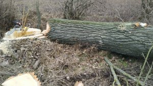

Ma ktoś doświadczenia z modrzewiem na więźbę dachową i jego obróbką? Pod względem wytrzymałości wg współczynników wychodzi, że najlepszy z iglastych...

W internetach piszą, że jest strasznie ciężki w obróbce ciesielskiej. I jak z jego przecieraniem? Czy trak listwowy sobie poradzi żeby nie było  fal dunaju? Wczoraj wyrwaliśmy 8sztuk i jeszcze 4 giganty 60-90cm do wycięcia. Materiału będzie na 2/3 dachu i trochę się obawiam jak wyschnie może być problem.

ale jest scisły to prawie jak syberyjski .Rosł chyba szybciej jak wierzba

Na świeżo trzeba go ciąć q co do fal Dunaju to jak będzie trak dobry i piły ostre to będzie prosto

U mnie trak sobie poradził bez problemu ale leśniczy i chłopaki od traka powiedzieli że modrzew bardzo długo schnie co powoduje wyginanie się krokwi na dachu. Miałem jeszcze jedna scieta wcześniej i po przetarciu od razu wszedł robak. Ogólnie scialem 2 modrzewie takie po 1 kubik i przetarlismy to na deski.

Z iglastych to najlepsza jest jodła a modrzew to niewiadomo do jakiej grupy zaliczać bo gubi igły na zimę tak jak liściaste.Kiedyś domy to tylko z modrzewia stawiali

Modrzew jest bardzo dobry nie butwieje jak sosna może leżeć w wodzie i nic mu nie jest ,robak jak wejdzie to tylko w to białe czerwonego nie ruszy

Musiałem wyciąć jednego modrzewia, wolnorosnącego obok starego budynku. Chciałem opylić w całości stolarzowi  ale powiedział że dziś nie ma szans bo ni na meble ni na boazerię się nie nadaje.
Postanowiliśmy pociąć go na calówki żeby były na szalunki. Z cięciem był lekki problem bo aż ociekał żywicą.
Parę dni po przecięciu z desek zrobiły się esy i spirale. Wszystko jedynie na opał. A gwoździa trójki żadnej nie dało rady wbić.
Tylko to był wybitny okaz poskręcany w trakcie wzrostu. Z gęstego lasu podobnież drewno zachowuje się inaczej coś bywają i takie egzemplarze jak mój.

Ja przetarlem na deski calowki i wyszly piekne deski juz przybite na dachu. Ogolnie jak rozmawiałem z tymi co mi przecierali trakiem to radzili zeby modrzew wlasnie na deski 3cm ciąć bo chętnie ludzie biorą na podłogi tarasy itp. Mam tego w lesie z 70szt wiec kiedya to przemyśle.

u siebie drzwi do obory mam zrobione z modrzewia- drzewo bardzo twarde tak jak powiedziałeś z tymi gwoździami i miomo tego że było wysezonowane to bardzo mocno ten materiał pracuje rozsycha się, kręci- drzwi po 7 latach wyglądają po prostu brzydko; jedynie zauważyłem że modrzew nie ma tendencji do robienia "U" przy szerokich deskach co w sośnie jest normalne

Wg tych przeliczników przy projektach i wyliczaniu grubości elementów na więźbę modrzew ma 120%, a jodła 80%.
Podobno na bale się idealnie nadaje, jakieś podwaliny, murłaty poza stolarką .
Ot dylemat, ojciec też nigdy nie wycinał, dziadek kiedyś w starym domu miał dużo modrzewia i podłogi wszystkie. Ojciec jak rozbierał to mówił, że jak beton ani gwoździa wyciągnąć ani wbić.
Szkoda sprzedać... Z drugiej strony piszą, że często dekarze nie chcą się podjąć roboty jak usłyszą modrzew...

Miałem kiedyś na opał kilka bali ze starego domu z modrzewia właśnie , twarde niesamowicie i gdy pociąłem piłą na kawałki to aż się lepiło od żywicy.

Jak piękne sztuki to bym porobił zdjęcia, opisał i na olxa.  Może ktoś mieć na nie pomysł i dobrze zapłacić.
Pociąć zdążysz i za miesiąc.

A ja głupi się cieszył, że taki dobry materiał będzie... Jakbym sprzedał to w to miejsce odkupie coś innego, jodła czy tam sosna...
Z tego co piszecie i w internetach można wyczytać to jedynie grubsze elementy się sprawdzają, a wiadomo przy tarciu będzie desek od groma. Jak ma się potem zmarnować to lepiej sprzedać. A więźba pod blachą wysokie temperatury to może kręcić.
Dębu mam od cholery w balach 5 i 8cm i deski 35mm, do domu na trepy, może jakiś stół, podłoga.  To i modrzewia nie ma sensu magazynować.
bo albo nie chce im się w tym robić bo chcą łatwiej robić w sosnie albo mają swoich dostawców drewna ;)
Taka prawda. Jestem teraz przy wyrabianiu materiału i gdzie nie słyszę to modrzew najlepszy, najtrwalszy a że obróbka ciężka to inna bajka.

Wieki temu z modrzewia budowano kościoły, łącznie z pokryciem dachowym i stoją one po dziś dzień. A że elektryczności  wówczas jeszcze nie było, to wszystko musieli wyrabiać ręcznie, więc skoro dzisiaj mamy nowoczesne technologie i prąd to z pocięciem takiego drewna nie ma problemu. Ja tak pięknych sztuk na pewno bym nie sprzedawał. Pociąć jedne na grubą dechę podłogową inne na wierzbę dachową i śmiało na dom wykorzystać lub inne budynki.

@Morion topola jak najbardziej na dachy wiat i stodół się nadaje, jak zresztą każde drzewo aby tylko miało sucho. Modrzewi na tartaku listwowym cięliśmy kiedyś, i nie było różnicy w porównywaniu do sosny. Czy coś się z tego wyginało, to nie pamiętam, ale chyba nie. Leżał wtedy na placu razem z sosnami, i i się zastanawialiśmy czy wziąć, a znajomy mówił brać, bo to lepsze niż każda sosna. Chyba się sprawdziło. Braliśmy drewno na więźbę dla siostry. Dom sobie stoi, i jest ok. Chociaż pewnie jakby z osiki zrobił, to za naszego życia się nie przekonamy czy było warto. 😛
