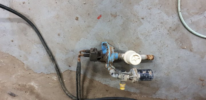

Montaz zbiornik opryskiwacza, dodatkowy 400l pompa napedzana silnikiem hydraulicznym , przelaczanie mieszanie/przelew za pomocą elektrozawory trojdroznego.

7 godzin temu, yacenty napisał:
wg mnie to słabiutki pomysł. Miałem takie rozwiązanie z poprzednim opryskiwaczu.
Były 2 główne problemy - zbiornik od opryskiwacza na przodzie to pomyłka - za dużo widoczności zabierał, tu musi być niski zbiornik, Mój niestety wystawał ponad maskę.
Druga kwestia to właśnie fakt, ze przedni zbiornik był tylko magazynem czystej wody. W teorii trzeba było do ciągnika wkładać beczkę ze środkami i dopiero w polu po skończeniu tylnej beczki przepompować z przodu na tył, rozwodnić chemię i jechać dalej. Wszystko pięknie jak pryskałeś czymś prostym w rozumieniu jednym środkiem w niewielkiej objętości. Jak przyszło zrobić zupę to trzeba było pakować do ciągnika 5-6-7 komponentów. Najczęściej rzeczy które trzeba było później raz otwarte wieźć w kabinie. Nikt mi nie powie ze w polu jesteś w stanie idealnie umyć opakowanie. Kończyło się tym, że zawsze coś się rozchlapało, rozlało i trzeba było bardzo dokładnie myć kabinę.
Kolejny aspekt, a miło być tylko dwa problemy, to fakt ze bardzo długo schodziło spiąć ten zestaw.
Koniec końców użyte 3x i koniec. Kasa wywalona w błoto. Teraz griga już naście razy wysyłał mi oferty tanich front tanków czy to z niemiec czy z Anglii, ale po 5-ktornym namyśle jeszcze żadnego nie kupiłem i nie wiem, czy kupię.
Może gdybym miał większe gospodarstwo, może gdybym miał dalej w pole to mój punkt widzenia by się radykalnie zmienił, ale mając 30 ha i pola max oddalone od domu 1.5 km to uważam jak uważam.
Sprawa wożenia baniek w kabinie od razu siedziała na głowie więc jest skrzynka przy zbiorniku, co do widoczności nie ma źle, jak na zbiornik 1000l wydaje sie być malutki bo jest ładnie zwymiarowany-wygląda jak polska 600l, co spinania- na ciagniku na stałe przewód od tyłu do przodu-wszystko spinane na camlockach w mgniiniu oka, co płukania i tak płucze bańki dyszą z rozwadniacza więc dla mnie bez różnicy i dodatkowo nie mieszam zup z np 7 składników🙂 a z resztą nie zarzekam się że będzie super-wyjdzie w praniu, kosztowało mnie to 800zł więc ujdzie.

Dnia 7.12.2019 o 07:41, tomek2201 napisał:
Przed chwilą, Jurek87 napisał:
Pompa z napedem hydromotorem filtr i elektrozawor trojdrozny, troche to odświeze i biorę sie za skladanie .
