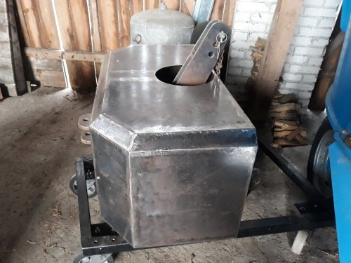

Gość Napisano Wrzesień 30, 2019 soltys48 napisał: dołaczam się do pytania Muszę w końcu brata zapytać ile ceniłby za swoją robotę. Tylko tutaj to chała, bo blacha tylko wokół jako forma a ten u mnie widziałeś jak zrobił. Ścięte narożniki, blacha góra i dół. Trochę roboty z tym jest. Udostępnij ten komentarz Link do komentarza
soltys48 19724 Napisano Wrzesień 30, 2019 stary sołtys 19724 36303 zdałoby sie hurtowo bym zamówił Udostępnij ten komentarz Link do komentarza
Mikruss 536 Napisano Wrzesień 30, 2019 Zaawansowany 536 4576 Blacha od spodu wcale nie potrzebna no chyba żeby rdzewiała, dwa oś nawet jak jest przez całość to ciekawe co zrobicie jak pęknie i urwie się na końcu. https://www.olx.pl/oferta/balast-1000kg-CID757-IDxOKSc.html#c79802e52b Ja kupiłem taki tyle że 1500 kg za 1650 zł u tego faceta i zrobiony naprawde konkretnie, i co mnie interesowało to bolce wkładane a nie belka przez całość Udostępnij ten komentarz Link do komentarza
Gość Napisano Wrzesień 30, 2019 W tym u mnie też nie ma belki tylko bolec wkładany. Z jakiej to blachy, że mocowanie przyspawał do obudowy? To ma trzymać? Udostępnij ten komentarz Link do komentarza
Mikruss 536 Napisano Wrzesień 30, 2019 Zaawansowany 536 4576 mocowanie wchodzi do srodka i ma zastrzaly do przedniego zaczepu i w bok do wierzyczki ktora wchodzi w srodek plus uzebrowanie z druta w srodku Udostępnij ten komentarz Link do komentarza

zycietoniejebajka1 1783 Napisano Październik 1, 2019 Zaawansowany 1783 2850 Jedyne co mi się tu nie podoba to ta lipnie wyglądająca wieżyczka.. Udostępnij ten komentarz Link do komentarza
Gość Napisano Październik 1, 2019 Podobna jak w polskich pługach rzemieślniczych 😄 Udostępnij ten komentarz Link do komentarza
Gość Napisano Październik 1, 2019 Wykonanie brata do Aresa na tuz. Udostępnij ten komentarz Link do komentarza
zycietoniejebajka1 1783 Napisano Październik 1, 2019 Zaawansowany 1783 2850 Dobra robota, ale górę zamknął bym dopiero po zalaniu Udostępnij ten komentarz Link do komentarza
sumek666 5084 Napisano Październik 1, 2019 rolnik wlkp. 5084 18043 Ile pracujecie kilogramów? Blacha jakiej grubości? Wszytskie blachy wycięte i zespawane czy coś było gięte? Masz może zdjęcie wnętrza? Udostępnij ten komentarz Link do komentarza
Gość Napisano Październik 1, 2019 Przyjmując najmarniej, że m3 betonu waży 2300 kg to powinien mieć niemal 1000 kg plus rama. Blacha 3 mm, bo taka była na stanie. Blachy pocięte i spawane. Przy większej produkcji można pokusić się o gięcie w zakładzie, ale to koszta a swojej prasy nie mamy. Zdjęcia potem wrzucę tylko przypomnij. Może coś się uda ze środka zrobić. Udostępnij ten komentarz Link do komentarza
Gość Napisano Październik 1, 2019 Thomas2135 napisał: Wykonanie brata do Aresa na tuz. Ile by to musiało kosztować finalnie na rynku ? Udostępnij ten komentarz Link do komentarza
