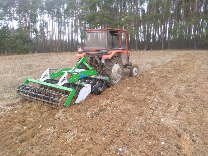

Ursusik3512 58 Napisano Marzec 25, 2019 Zaawansowany 58 807 Skręcało się kierownica tylko z poślizgiem biegi terenowe i tylko lekko oderwana od ziemi. Tylko raz ją podczepialem żeby przestawić i przy okazji zrobić jeden przejazd. Ogólnie te ciągniki jak na swoje gabaryty i wagę mają mocny podnośnik. Rozsiewacz mam w galerii 300 kg i najwięcej miałem jeszcze 700 nawozu tylko to już z 4 obciążnikami i dawał radę. Udostępnij ten komentarz Link do komentarza
rafal4610 142 Napisano Marzec 26, 2019 Zaawansowany 142 2010 Na 2H daje rade? Udostępnij ten komentarz Link do komentarza
JakubLewandowski 14 Napisano Marzec 26, 2019 Zaawansowany 14 166 1 godzinę temu, rafal4610 napisał: Na 2H daje rade? Z górki ! Udostępnij ten komentarz Link do komentarza
soltys48 19718 Napisano Marzec 26, 2019 stary sołtys 19718 36288 2 godziny temu, rafal4610 napisał: Na 2H daje rade? Chyba po drodze 1 Udostępnij ten komentarz Link do komentarza
misio3p 2145 Napisano Marzec 26, 2019 ***** *** 2145 4675 Mam ciągnik 72 km i simply 2,5m, żeby ciągnik ją poczuł trzeba naprawdę mocno wpuścić, więc mam obawy, że te 2 metry do ciągnika klasy mfa 3060 to może być znowu za mało szerokości roboczej. Udostępnij ten komentarz Link do komentarza
soltys48 19718 Napisano Marzec 26, 2019 stary sołtys 19718 36288 to na to wychodzi,że astat dużo ciężej idzie....3m i po orce 120km ma co robić Udostępnij ten komentarz Link do komentarza
pawlus224 2624 Napisano Marzec 26, 2019 Rolnik z zamiłowania :) 2624 15608 Luki , wez pod uwagę tez starsze proste modele MF typu 690 , 698 , czesci serwisowe te same co do naszych 5314 a cena zakupu o polowę mniejsza przy lepszej jakosci wykonania . 2 Udostępnij ten komentarz Link do komentarza
czesio200 3400 Napisano Marzec 26, 2019 Zaawansowany 3400 12531 do 2,7 simply 80-90km jest w sam raz oczywiście 4x4. Po ściernisku za wiele nie czuje, ale po orce idzie jak trzeba. Udostępnij ten komentarz Link do komentarza
Luki255 47 Napisano Marzec 27, 2019 (edytowany) Zaawansowany 47 692 Na 2H próbowałem kawałek przejechał ale to mordenga dla ciągnika a byle górka i zdychał 12 godzin temu, misio3p napisał: Mam ciągnik 72 km i simply 2,5m, żeby ciągnik ją poczuł trzeba naprawdę mocno wpuścić, więc mam obawy, że te 2 metry do ciągnika klasy mfa 3060 to może być znowu za mało szerokości roboczej. Możliwe ale za to będzie można jeździć szybciej a talerzowka dużo pracuje w ugorach i przy przeorywaniu łąk i likwidacji poplonów gdzie prędkości jest potrzebna 11 godzin temu, pawlus224 napisał: Luki , wez pod uwagę tez starsze proste modele MF typu 690 , 698 , czesci serwisowe te same co do naszych 5314 a cena zakupu o polowę mniejsza przy lepszej jakosci wykonania . Zainteresuje się tymi modelami Edytowano Marzec 27, 2019 przez Luki255 1 Udostępnij ten komentarz Link do komentarza
misio3p 2145 Napisano Marzec 27, 2019 ***** *** 2145 4675 12 godzin temu, soltys48 napisał: to na to wychodzi,że astat dużo ciężej idzie....3m i po orce 120km ma co robić Różnica w wadze i szerokości roboczej robi swoje. W zeszłym roku podhaczyłem mojego wypierda pod agregat talerzowy 3m z grano i po ściernisku szedł, ale podnoszenie tego to była masakra, ledwo dawał radę. Udostępnij ten komentarz Link do komentarza
Luki255 47 Napisano Marzec 28, 2019 Zaawansowany 47 692 Likwidacja ugoru , Ferdek sobie radzi wpadło kolejne 2 hektary Udostępnij ten komentarz Link do komentarza
matisz 121 Napisano Marzec 28, 2019 Zaawansowany 121 670 Czesc, jak myslisz taki Same jak moj latał by z 2,5m po scierniskach i w uprawie przedsiewnej?? Musze kupic w tym roku agregat jakis i taka Simply by mi pasowała. Dodam ze ma tylko 65 KM. Udostępnij ten komentarz Link do komentarza
Luki255 47 Napisano Marzec 28, 2019 Zaawansowany 47 692 Po ściernisku napewno , po orce to bym miał obawy , napewno szybko nie pojedziesz po orce . Udostępnij ten komentarz Link do komentarza
matisz 121 Napisano Marzec 28, 2019 Zaawansowany 121 670 Bardziej chodziło mi o ścierniska i wiosenna uprawe pod ziemniaki. Pod siew ozimin, po orce pozyczam od kolegi dziekana Herkulesa i jest pieknie uprawione. Udostępnij ten komentarz Link do komentarza
czesio200 3400 Napisano Marzec 28, 2019 Zaawansowany 3400 12531 spokojnie kupuj 2,5m. Ciągnika kawał jest przedni napęd ma to pojedzie. Udostępnij ten komentarz Link do komentarza
matisz 121 Napisano Marzec 28, 2019 Zaawansowany 121 670 A jakas inna firme krajowa oprocz tolmeta polecacie? Udostępnij ten komentarz Link do komentarza
czesio200 3400 Napisano Marzec 28, 2019 Zaawansowany 3400 12531 W tych pieniądzach tolmet nie ma sobie równych jeśli chodzi o lżejszy agregat talerzowy. Udostępnij ten komentarz Link do komentarza
