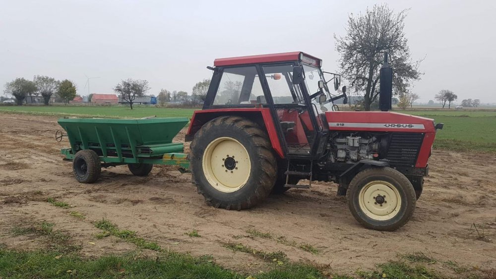

Oświetlenie Led 4x 27w póki co są testy i wypadły pozytywnie 😉👍

Lampy robocze montowane w taki sposób jako pierwsze widziałem na filmach gospodarstwa z Mokrzyna i później niektórzy użytkownicy ciężkiej serii zaczęli montować tak samo. Ale wydaje mi się ,że lepiej oświetlenie robocze spełnia swoje zadanie gdy jest montowane przy dachu.

Ja właśnie popieram taki montaż, bo nie będzie walić po szybach i masce, co ogranicza widoczność przy dużym zakurzeniu.

W zt323 mam halogeny na przodzie obok reflektorów drogowych ,z kolei w zt300 miałem na kabinie i w moim odczuciu zdecydowanie lepiej jest na kabinie , większe pole widzenia wokół ciągnika.

Koledzy, jeszcze będą na kabinie. Do wyboru będą te na masce albo długie na kabinie 🔥

Ciekaw jestem czy alternator da radę. Włączam mijania na żarówkach h4 i 2 lampy robocze h3 i już przygasa. Jak włączysz wszystkie skutek będzie podobny.

do mnie mówisz?
ładowanie 14,4 V na wszystkich LEDach, jak włączę mijania czy pozycyjne to spada.

Z tym że jedna lampa na h4 pobiera prawie tyle co 2 halogeny, poza tym zawsze można wstawić przekaźnik...

ja bym z jednej pary ledów zrezygnował- do fabrycznych jakaś dobrą żarówkę, doświetlanie zakrętów zrobił bym na tych ramionach od kierunków a te mocniejsze ledy na dach; wszystko z osobna załączane wedle potrzeb
