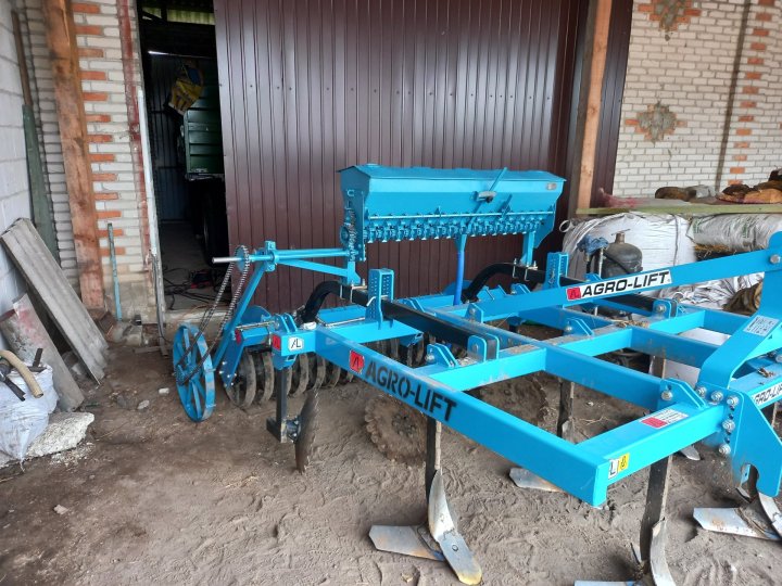

Siewnik poplonów własnej konstrukcji na bazie siewnika konnego,po próbie kręconej i testach "podwórkowych", koszt ok.200 zł + własna praca ;):D

I jak się sprawuje ? Wschody w miarę są czy pasowałoby jeszcze z tyłu jakiś zagarniacz zamontować ?

ta dźwignia na środku jest od tegulacji wysiewu, do tego można regulować klapkami zamykającymi. Tu było wysiane 14kg gorczycy. Rurki mam zamontowane przed wałem tu na zdjęciu jeszcze ich nie ma a nie mam fotki z zamontowanymi.

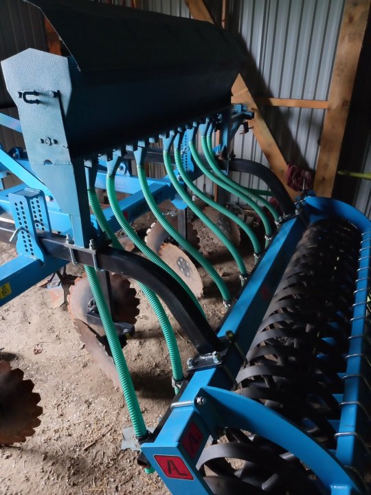

a jakby dać skrzynie od siewnika nad samym wałem ? dobre to będzie ? bo tak to strasznie wysoko jest ten siewnik

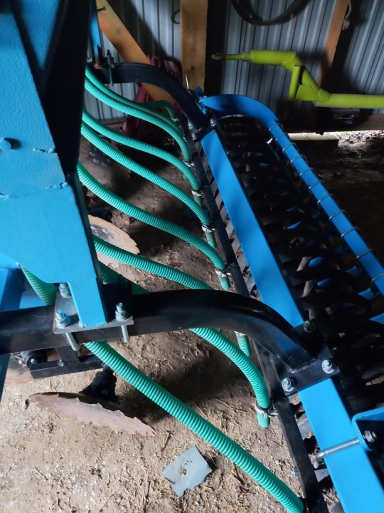

Ja miałem taką wizję😉 rurki mam przymocowane do belki wału jutro cyknę fotkę jak chcesz.

mi chodziło o to żeby ziarna się nie zawieszały w rurkach bo siewnik węższy niż agregat. Nie wiem jak w innych roślinach bo w gorczycy nie przeszkadza, po za tym wał trochę dociśnie, mam jeszcze krótki filmik z pracy.

ja pewnie dam te teleskopowe co były oryginalnie, tam się nie powinno zawieszać. jedynie waga mnie zastanawia tego zestawu, czy to nie będzie za ciężkie ?

Ja o wagę się nie martwiłem,paka siewnika ważyła chyba 50kg na złomie jak kupowałem. A rurki dałem z węża ssawnego, początkowo miały być z rury PE ale nie chciała mi się giąć i ciężko było zrobić skrajne leje.
