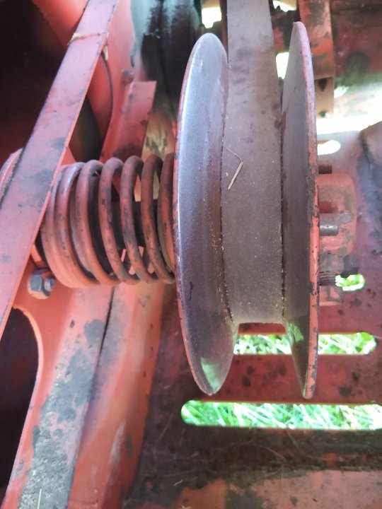

zajac1    56
Hmm nie chodzi mi o to.
Problem leży konkretnie w tym wariatorze że zdjęcia. Wariator kręcąc się w pewnym momencie się rozszerza co powoduje poślizg paska (czerwona strzałka) . Zauważyłem że otwory pod szpilki (niebieskie kółko) są wyrobione. Regenerował to ktoś? Czy tylko wymiana ?

akmaly    709
Jeśli się przycina to nie wina otworów a wyrobionego wału ( a raczej pręta bo ten wał wykonany jest z ciągnionego pręta ). Szczerze to nie wiem gdzie to można kupić, sam miałem dorabiać ale na szybko założyłem z Claasa ale brakuje mi trochę obrotów ). Raczej tylko dorabianie lub regeneracja u ślusarza.
Sprawdź szerokość pasa, może trzeba wymienić - zawsze to będzie pracował w innym miejscu

akmaly    709
Można pod warunkiem że łożysko z tej drugiej strony nie wyrobiło osi a czasami tak się dzieje. Obracasz, odwiercasz dwa pogłębienia i gotowe.

akmaly    709
Odkręć śrubę blokującą połówkę poła i zdejmiesz koła - zobaczysz co tam się dzieje i będziesz wiedział co dalej. Szczerze strasznie badziewnie rozwiązany ten wariator, zamiast tulei i jakiś łożysk ślizgowych to zrobili żeliwne mocowanie które przesuwa się po stalowym pręcie. Mogli chociaż na tej stałej połowie dać zintegrowaną tuleje to zawsze lepiej niż przesuwanie po pręcie.

akmaly    709
Nie będzie przeszkadzać, to przez luz piasta - oś. Daj do ślusarza i niech ci tulejkę z brązu dorobi, na przeszłość będzie łatwiej naprawić.
