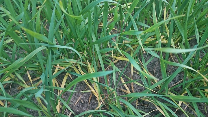

darek154    138
Żółte liście u dołu rośliny to przez susze? (pszenica jara Quintus)

izydor6280    1155
tak, roślina pozbywa się mniej przydatnych części
było już wspominane kilka stron wcześniej
