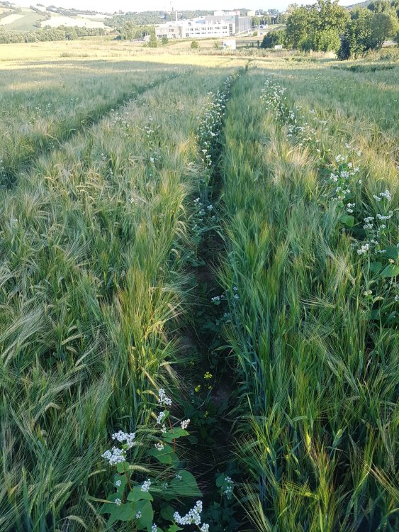

A u mnie gryka odbiła ponownie

Pisałem w innym temacie o herbicydach ale i tutaj zapytam  , Kiedy zaczynacie żniwa jarego ? U mnie siany 12 kwietnia zszedł pół na pół druga połowa po deszczach 12 maja jest spora róznica starszy wygląda na dojżały ten młody jeszcze zielony . No i co polecacie glifosatem pojechac czy reglone , Dodam że zielsko mam bo zapomniałem dodać pumy ,,,

Skoro masz zielsko to pryśni glifosatem, tylko ze nasiona średnio będą się nadawać już do siewu. Bo ten zielony jęczmień pociągnie glifosatu.
