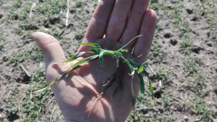

Po dzisiejszej lustracji mogę stwierdzić że Tomko bardzo ładnie u mnie przezimowało (-19 było najwięcej bez okrywy śnieżnej) Wegetacja chyba już ruszyła bo po wyrwaniu rośliny wypuszcza już białe korzonki Węzeł krzewienia zdrowy nie przemarźnięty Miałem na pierwszy rzut siać 200 kg saletrosanu 26 na ha ale nie wiem kiedy wejdę w pole W takim razie mam pytanie czy lepiej będzie zastosować na I dawkę saletre 200 kg/ha gdyby dopiero udało się wejść w pole koło 10-15 marca a saletrosan zostawić na II dawkę ??? Dodam że Tomko ma przeważnie 4-5 listków

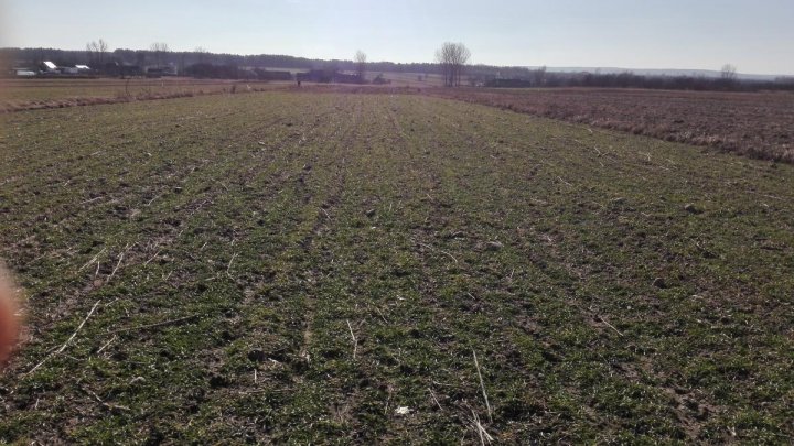

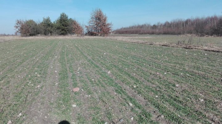

Jak oceniacie to pszenżytko będzie coś z tego? Nierówno zasiane bo taki sprzęt.Jutro pójdzie pierwsza dawka saletra 200kg. Pytam was doświadczonych rolników bo narazie dopiero się ucze rolnictwa. Myśle że nie jest najgorsze.
Śmiało syp pierwszą dawkę, pszenżyto jest ok

Popieram kolegę wyżej Elegancko przezimowało Syp jak masz to szczęście że możesz wjechać w pole
