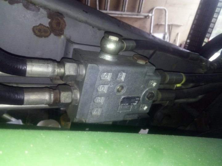

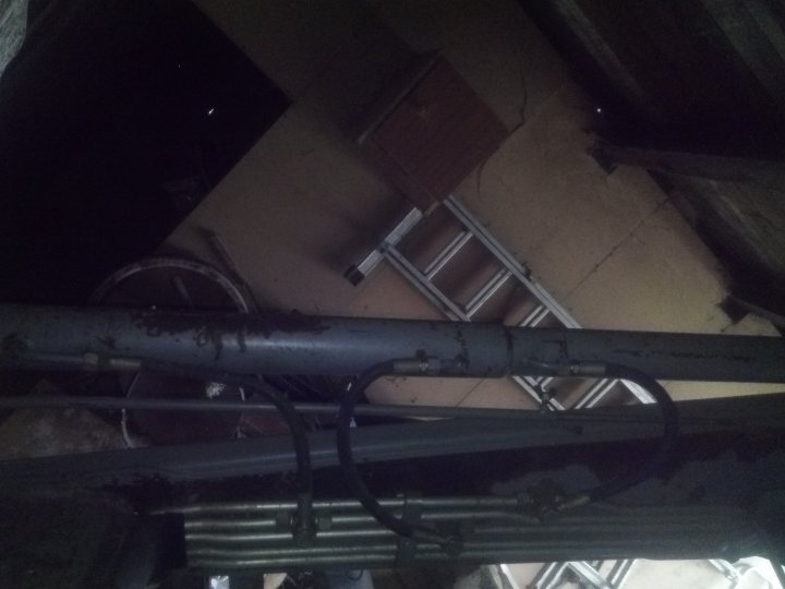

witam jakiś czas temu nabyłem ciągnik case z turem i mam teraz pytanie odnośnie samopozimowania jak powinno być ono połączone z siłownikami wychylającymi dołączam zdjęcia aby łatwiej się zrozumieć
czy powinno być połączone bliższe ciągnika z górnym czy dolnym ?

Wyobraźnia mi podpowiada że przednie wyjście małego silownika musisz podpiąć pod górne wyjście silownika od przechyłu. Nawet jak działanie będzie odwrotne to trzeba będzie tylko zamienić przewody więc do dzieła

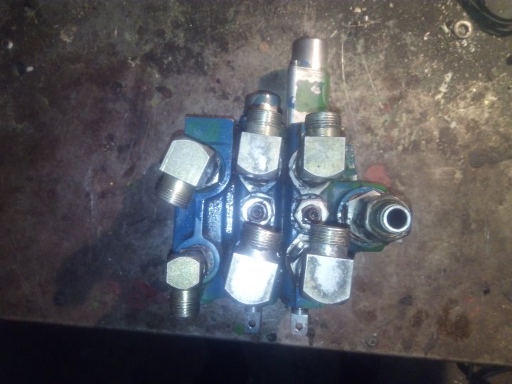

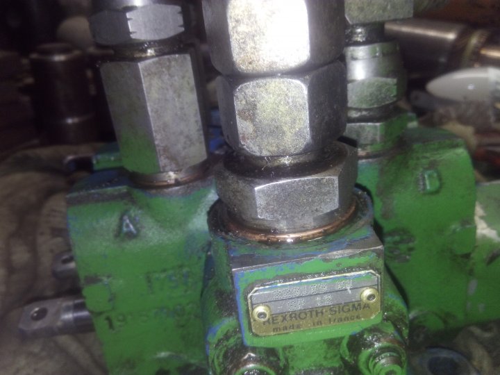

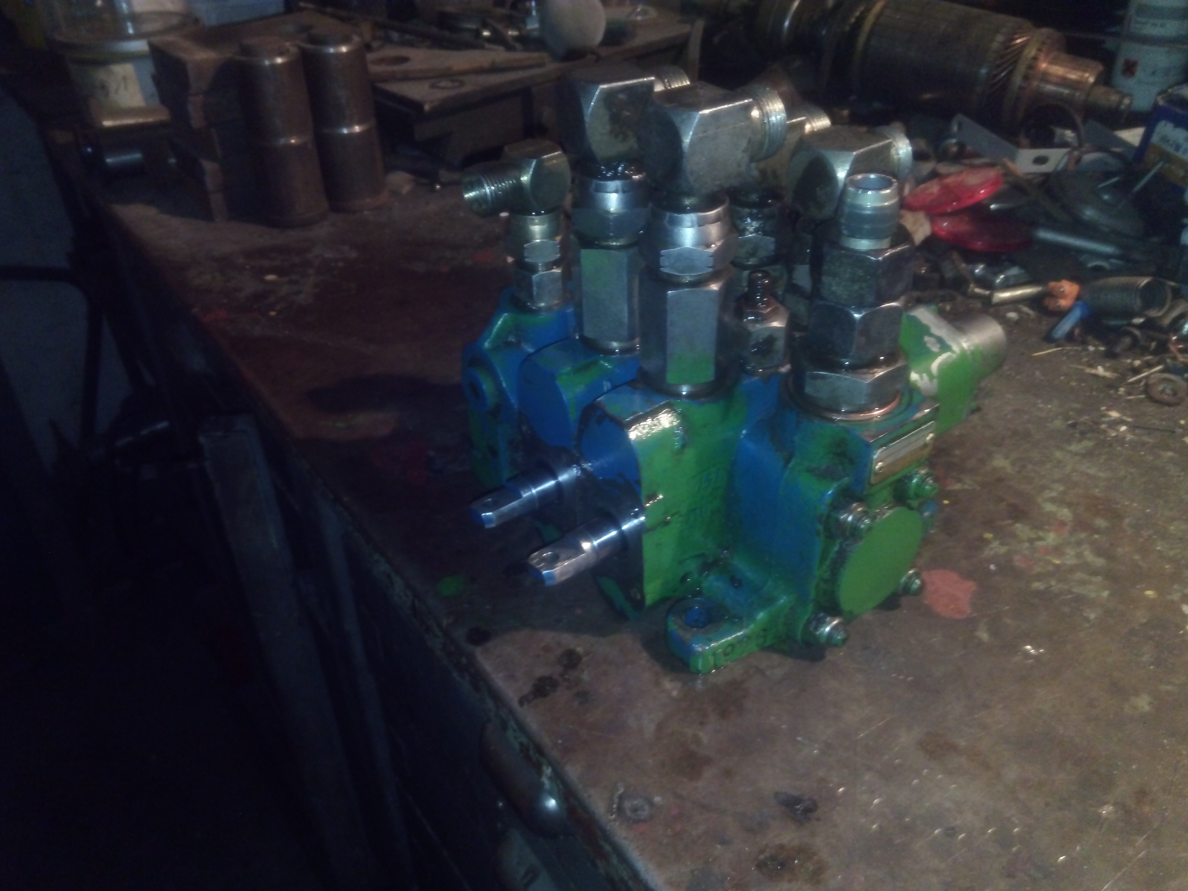

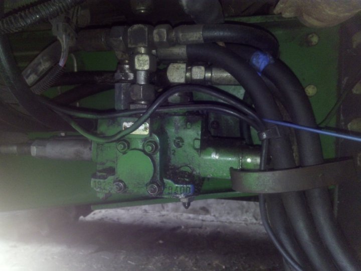

Dołączam się do tematu tylko mam trochę inny problem.
Posiadam ładowacz Mailleux MX 100 1998r przy John Deere 6110.
Mianowicie od pewnego czasu przy zasterowaniu opuszczania ładowacz pomału i z dużym oporem silnika się opuszcza. Nie zamyka mi krokodyla i i łyżki z ładunkiem i również jest opór na silniku
 Dodam że jest dodatkowa sekcja na elektrozaworze. Ma też funkcje pch samozpoziomowanie ładowacza. Jak sprawdzić co jest nie tak? Rozdzielacz jest dobry, był sprawdzany na maszynie. Proszę o wskazówki, najlepszy byłby schemat  budowy hydraulicznej tura
