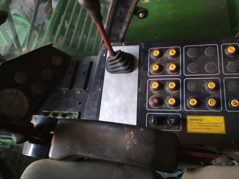

adamusjx95    0
Witam. Także posiadam ten model kombajnu kupiony w tamtym roku zastąpił dominatora. Natomiast mam pytanie do posiadaczy tego modelu odnośnie umiejscowienia włącznika lampy ostrzegawczej. Czy on jest u was umiejscowiony siedząc w kabinie po prawej stronie na skrzynce razem z innymi włącznikami czy jest w innym miejscu oddzielnie?? Pytam bo właśnie u siebie nie mogę go zlokalizować na tej skrzynce co są wszystkie włączniki tzn prędkość motowideł, prędkość bębna, włącznik świateł , włącznik sieczkarni itp, mam jeden włącznik bez tego górnego żółtego oznaczenia z symbolem od czego jest. Czy mógłby ktoś wrzucić zdjęcie ze swojego deutz gdzie znajduje się ten włącznik.
Dzięki.
Udostępnij ten post
Link to postu
Udostępnij na innych stronach
grego    385
Nie wiem czy ci się to przyda bo przecież te przyciski mogą być w różnych miejscach, wciskaj po kolei i znajdziesz ;)
Udostępnij ten post
Link to postu
adamusjx95    0
O dzięki Panie wielkie :) Z tego co widzę to na pierwszy rzut oka właśnie w tym miejscu co u Ciebie jest ten włącznik to u mnie jest też tylko że bez tego żółtego kapturka z symbolem. Będę musiał spróbować go jakoś wcisnąć a jak nie to go wyjmę i na krótko spróbuję czy łapnie.

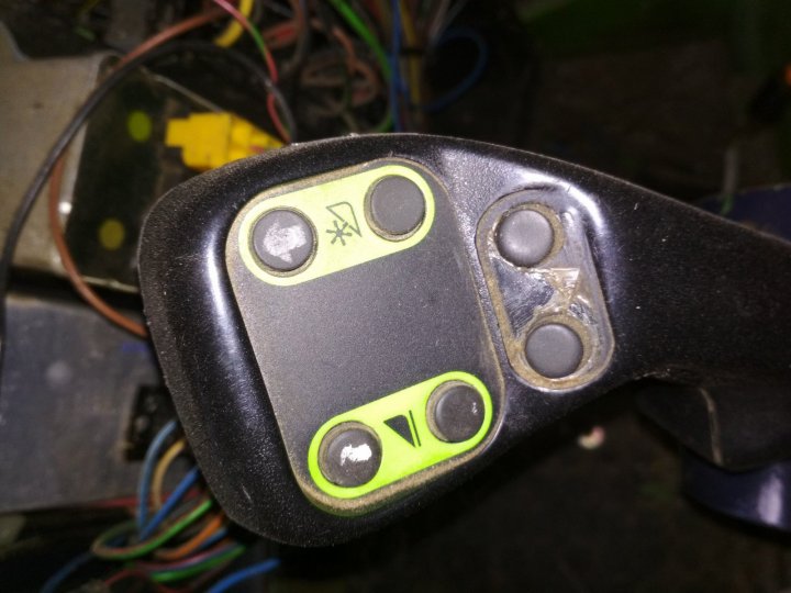

Dastan    620
Witam
Potrzebuje się dostać do przycisków w dżojstiku jak na zdjęciu i za chiny nie potrafię tego rozebrać. Na dole były wkręty, a na górze nie ma nic chyba tylko jakies zatrzaski, ale nawet użycie dużej siły nie pomaga. Kto to już może robierał czy trzeba kupowac nowy dżojstik ? xD
Udostępnij ten post
Link to postu
Dastan    620
A jeden czasem nie łapie, poza tym chce mu dodać parę nowych funkcji ;)
A sprawdzałeś czy to na pewno jest wina dżojstika? Może przyczyna leży gdzieś dalej?
Tak czy owak potrzebuje to ustrojstwo rozebrać...

mysza103    2462
Dnia 13.01.2019 o 10:29, Dastan napisał:
Witam
ja w tamtym roku rozbierałem . Tam jest chyba z sześć śrubek z dołu , musiałbym zobaczyć . Sam z początku odkręciłem tylko 2 i ciągnołem na siłe , dopiero jak sie przyjrzałem na spokojnie okazało sie że jest ich więcej .
Udostępnij ten post
Link to postu
Dastan    620
Przewierciłem wiertarką te miejsca gdzie powinne być te śrubki i... się dowierciłem do wkrętów ;) . Skubańce zaślepili otwory i to bardzo głęboko, nie sposób było je wyciągnąć nawet wiedząc, że tam są. Microstyk nie łapie, w serwisie nawet się nie pytałem, co ciekawe tego typu przyciski znalazłem jedynie w amerykańskim sklepie elektronicznym za 3$ bodaj + wysyłka. Czemu w Eu nigdzie nie ma to nie wiem, kupiłem bardzo podobne odpowiedniki u nas, tylko trzeba inaczej polutować.
