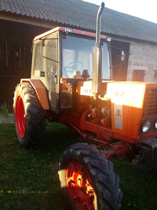

Witam panowie mam takie pytanie kojarzy ktoś producenta tej kabiny do mtz mam problem z szybą od drzwi  ...
a druga kwestia czy ktoś ma jakiś czytelny katalog części w języku polskim bo jak pobieram to albo po rosyjsku są albo dziwnie po skanowane że nic nie idzie wyczytać
