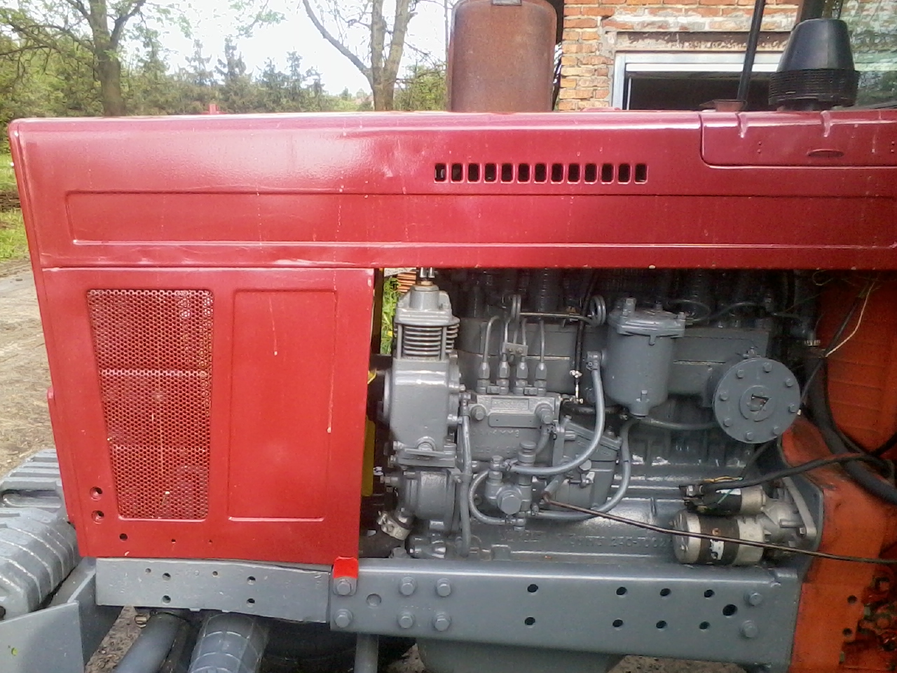

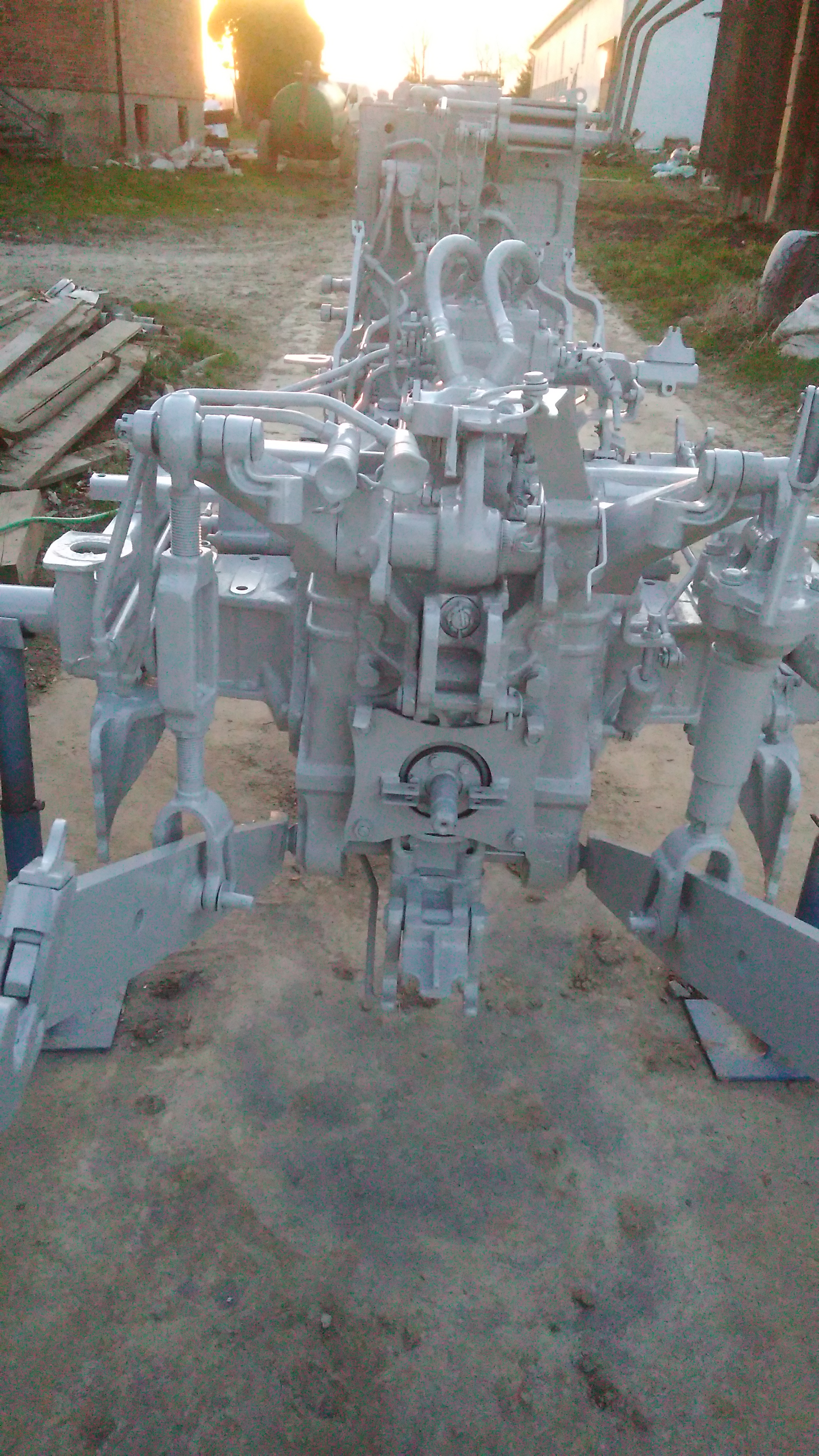

Lepszy szary niż czarny , będzie widać skąd cieknie
Jakie będą kolory kabiny i maski?
Jak dla mnie najbardziej podoba mi się biała maska i tylne błotniki,  czarna kabina, srebrne felgi i czerwony korpus. Kiedyś tak swojego odmaluje ;-)
Według mnie malowanie na inny kolor niż wyszedł z fabryki to zły pomysł. Po jakimś czasie farba zacznie schodzić i będzie sraczkoburaczkowy jak ten
  Na początku jak go pomalował to super wyglądał a teraz ile z tej czarnej farby zostało? Mnie by to strasznie drażniło i jak malowałem Władka to poszło wszystko na czerwono i jeśli kiedyś będę MTZ malował to też będzie jak z fabryki.
Właśnie ta się powinno malować aby nie było lipy za jakiś czas ale szczerze powiem że cały ciągnik w jednym kolorze i to w dodatku czerwonym to tylko ruskie mogli zrobić , mnie ta czerwień drażni jak płachta byka ;-)
W sumie  jakby opiaskował to będzie Oki  , a jak się źle przygotuje  podłoże to wychodzą takie kwiatki .
A mi sie wlasnie to w ruskim podoba ze jest caly czerwony :D ogolnie lubie czerwone maszyny :P
