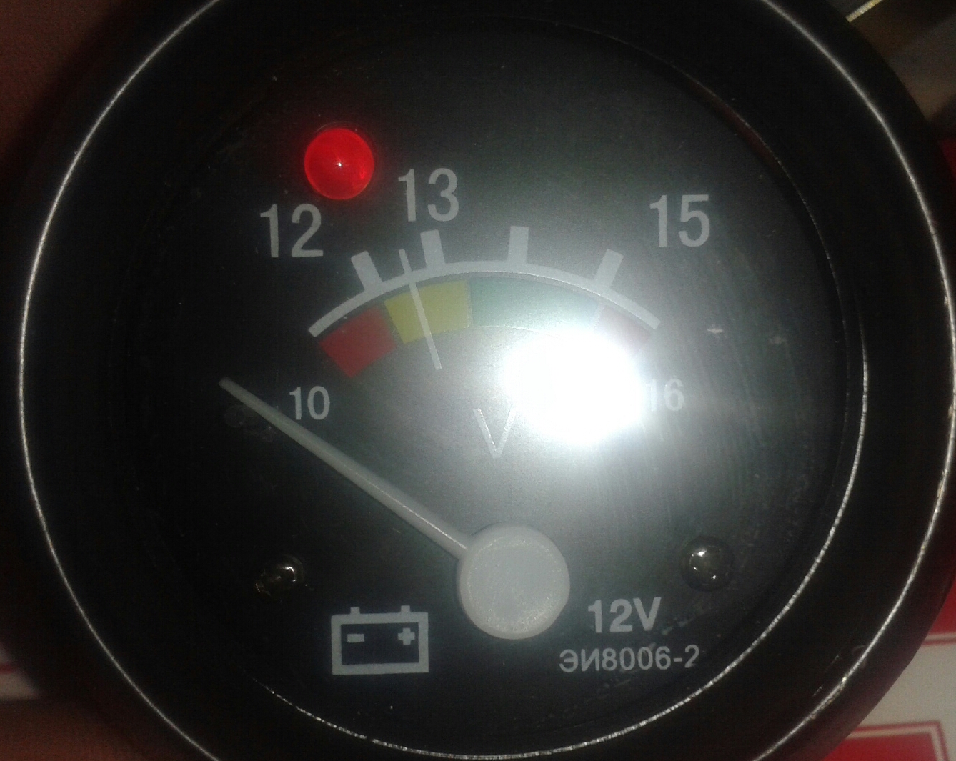

Panowie jak podłączyć ten zegar,ma dwie męskie końcówki i pod jedna nakrętke daje się chyba masę to  ta nakrętka  od góry
U mnie jest ten nieszczęsny amperomierz ale instalacja była upalona więc nie działa .
Oki dzięki jutro sprawdzę
