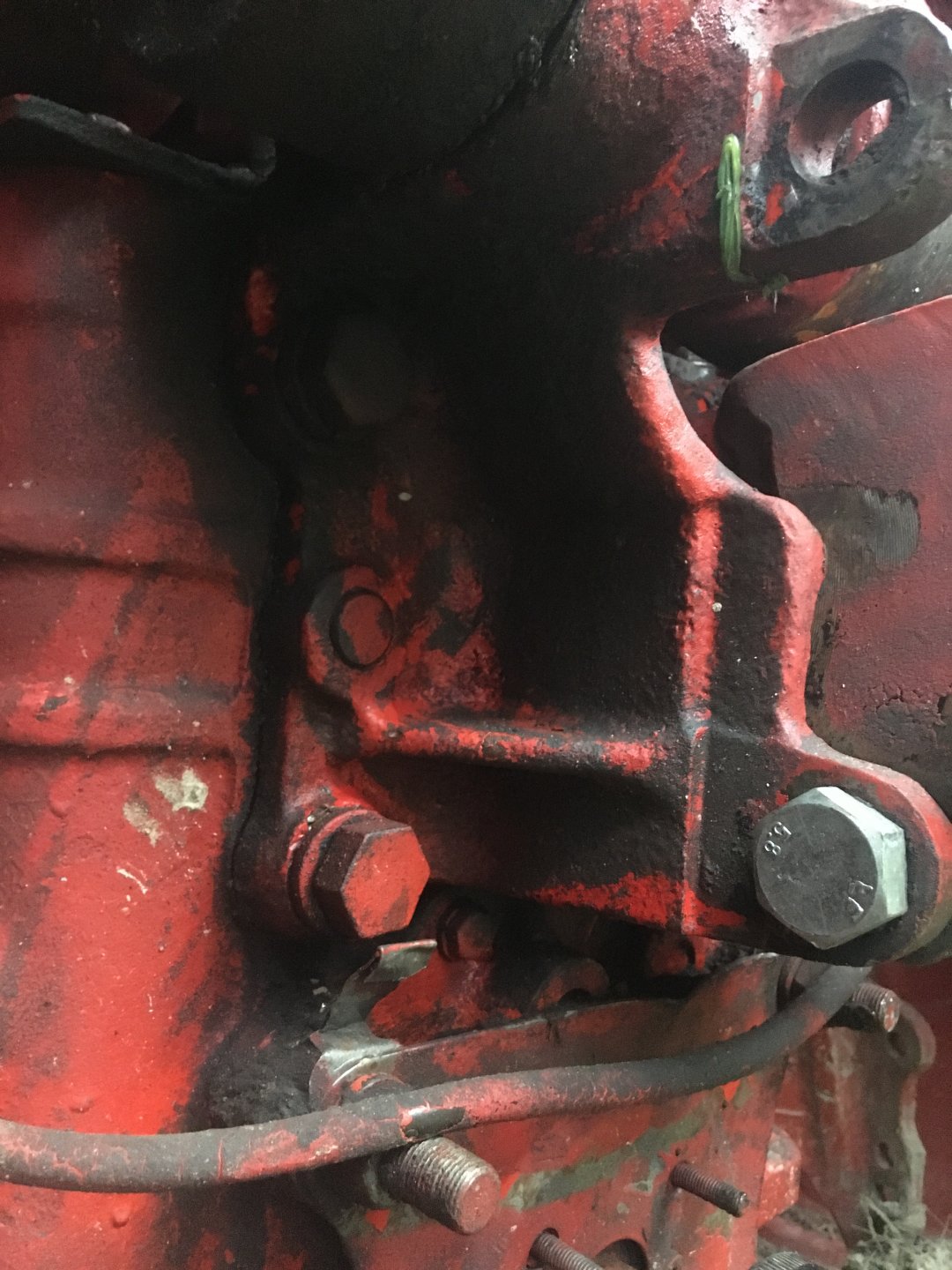

Jahooo dzięki wielkie wyrwało mi ta środkową śrubę

Panowie czy ktoś wymieniał tuleje w uchwycie Górnego zaczepu te na których pracuje wał podnośnika bo nowe części mam i nie bardzo wiem czy papierek wyczyścić nasmarować i wio czy lepiej podgrzać te uszy a drugie pytanie to jakie macie doświadczenie z ta firmą agrostok z parczewa bo niby części maja dużo a kontakt z nimi masakra nawet na ich głównej stronie przez e-mail
No właśnie widzę ze ceny maja bardzo konkurencyjne tylko zraża mnie ten brak telefonu
Kupiłem w agromar i tak średnio chce wejść dlatego mam dylemat bo jak włożę na ciepło to jak przyjdzie je wymienić to będzie problem z wybiciem
No niby jest sposób Nie rozumiem jeszcze skąd cena tej śruby tego zaczepu jakby ze złota była niby części do mtz tanie a tu za jedna kompletna śrubę z nakrętka w najlepszej opcji 50 trzeba dać masakra
Nie próbował nikt z was tej śruby dorobić trochę mnie czas goni bo roboty dużo wiec musze zamówić ale jeśli to się rzeczywiście tak urywa to trzeba będzie ja dorobić
Przez 20 lat nie spotkałem się z tym, żeby ją rwało, gwint czasem słaby, to sie wymienia.  Nawet w lesie na zrywce nic się z nią nie dzieje.
Częściej wyrywa cały plecak z ramionami z korpusu, gwint puszcza, albo się luzuje i urywa szpilki
