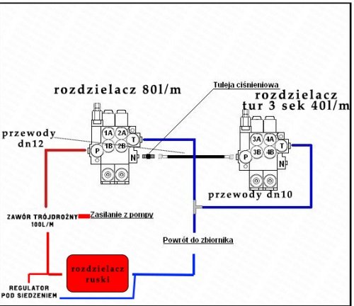

Ja zrozumiałem że ma dodatkowy rozdzielacz 80l do wyjść hydraulicznych i do niego szeregowo podpięty ten 40l do tura. Zaworem kieruje olej raz na oryginalny rozdzielacz a raz na te dwa dodatkowe. Hydraulika ruska jest wystarczająco pokopana a kolega jeszcze bardziej ją skomplikował to co się dziwić że teraz jest coś nie tak.
No jest dziwna - zajeło mi to pare wieczorów zimowych żeby pojąć jak to dokładnie działa i mi sie chyba udało bo nawet naprawiłem regulator siłowy (jak kupiłem ciągnik to oczywiście siłownik był podłączony na krótko od tego pod kierownicą) ale spływ był przez regulator pod siedzeniem i to podnosiło jak krew z nosa . Rozebrałem regulator poczyściłem + nowe oringi i podpiołem tak jak fabrycznie i teraz dużo lepiej dźwiga i wygodnie bo koło fotela. Jak kolega dokładnie napisze co i jak to może znajdziemy przyczyne grzania oleju bo aż tak dużo możliwości nie ma i zwykle to problem sterowania zaworem przelewowym albo jego zacinanie sie. Ale to musimy najpierw poznać jak to tam jest spięte

Tak to mniej więcej wygląda u mnie teraz podłączone.
Przewód od pompy do zaworu DN13
czerwony kolor przewody DN12 i łączący rozdzielacz
pozostałe DN10
- Dodam że latem jak pracują tylko nowe rozdzielacze to są bardzo gorące po 20 minutach pracy np przy belowaniu, czy koszeniu.
- A jak ustawię na rozdzielacz ruski jest ciepły a nawet bardzo po 30 minutach.
- Trój zawór też jest gorący jak już cały hydrauliczny olej się nagrzeje.
W Mf255 mam zrobione podobnie  z mniejszymi przewodami bo tam max 40l/m. ale tam rozdzielacze zrobią się max po godzinie lekko ciepłe latem jak używam tura że nie parzy w rękę. Tylko że tam zbiornik oleju jest w skrzyni biegów dalej od silnika.

Jak dla mne to są 2 opcje które występują razem.
1. Rozdzielacz dodatkowy drugi ma za mały przepływ i sie grzeje całość bo jest wąskim gardłem w tej dodatkowej instalacji. Po połączeniu w szereg cały olej idzie przez pierwszy i drugi rozdzielacz a że ten drugi ma 40 litrów no to jest lipa. Jak chcesz sprawdzić czy mam racje to wykręć tuleje ciśnieniową z rozdzielacza 80 l i wkręć w wyjście N korek który był tam fabrycznie noi trzeba zaślepić powrót z rozdzielacza 40 l żeby oleju nie wywalało - przestawiasz cały strumień zaworem trójdzielnym na ten 80l, odpalasz bryke niech pochodzi z 10 minut na wyższych obrotach i moim zdaniem olej sie nie zagrzeje. Jak sie nie bedzie grzało to do wymiany rozdzielacz 40l na 80l
2. Grzanie oleju na ruskim rozdzielaczu
Tu bym zaczoł od sprawdzenia stanu zaworu przelewowego czy nie jest przycięty w pozycji zamkniętej.
I jeszcze jedna sprawa - węże dn 10 mają maksymalny przepływ 50l (to co masz na powrocie) i podczas sprawdzania wg pkt 1 to one będą wąskim gardłem bo co z tego że rozdzielacz ma 80l jak na powrocie wąż ma 50l. Też by warto je zmienić na dn 13
Pozdrawiam

1. A w którym dokładnie miejscu wpiołeś ten powrót w ruski rozdzielacz? To ważne bo tam nie bardzo jest w co wpinać. Powrót wpinamy w przewody które idą do zbiornika a nie w rozdzielacz. Ja wpiołeś powrót w kanał sterowania zaworem przelewowym to wtedy ruski rozdzielacz bedzie grzał olej. Zrób troche wiecej zdjęć i ujęć to bedzie łatwiej 🙂
2. Zawór który regulowałeś to zawór bezpieczeństwa a on do grzania oleju podczas normalnej pracy ma nie za wiele. Sprawdź zawór przelewowy - ten od spodu rozdzielacza zaraz przy wejściu przewodu ciśnieniowego z pompy oleju. Jak on jest przycięty i sie nie otwiera jak powinien to grzeje olej bo wtedy wzrasta ciśnienie w rozdzielaczu i wywala go właśnie zaworem który regulowałeś pod ciśnieniem 180-200bar i to jest przyczyna grzania oleju w ruskim rozdzielaczu. Jest jeszcze kwestia jego sterowania ale najpierw sprawdź to co napisałem.
3. Jak nie zmienisz tego rozdzielacza 40 l to sama zmiana przewodu na grubszy nic nie da bo narazie to rozdzielacz ogranicza przepływ, chyba że piszesz o wymianie przewodu żeby sprawdzić czy na 80tce bedzie grzał olej to ok. Pzdr

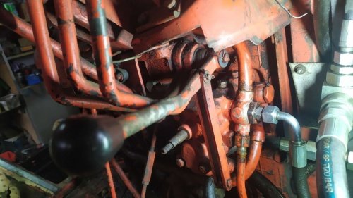

Właśnie ten zaworek od spodu na 2 śrubki czyściłem rok temu i tur miał większą siłę podnoszenia :)
Tu podłączyłem powrót gumowy przewód po prawej stronie do rozdzielacza gdzie są podłączone dwa przewody metalowe do powrotu.
Kurna jakiegoś kosmicznego masz tego mtzta bo to zdjęcie to mi nic nie przypomina chyba że to nie jest mtz?Albo jakiś starszy rocznik U mnie to jakoś wszystko inaczej wygląda 🙂

Jak bedzie dn 12 to już powinno być ok. Wg mnie nic sie nie bedzie grzało na samej 80tce.

testowałem przez 20 minut sam rozdzielacz 80l i póki co na pusto się nie grzeje (jest nadzieja na lepsze jutro) :), może faktycznie to była wina rozdzielacza 40l, bo mi się wydaje że połączenie tych rozdzielaczy było dobre. jeszcze latem przetestuję jak będą wyższe temperatury pod kosiarką dyskową.
Połączenie było dobre tylko rozdzielacz 40l ma za mały przepływ. Jak założysz w to miejsce rozdzielacz 80l i na spływie grubsze przewody to bedzie ok. Między rozdzielaczami też mają być przewody dn12 lub 13. Tak jak Mani wcześniej napisał żaden element w połączeniu równoległym nie może mieć mniejszego przepływu jak 60 l a jeszcze lepiej 80.
