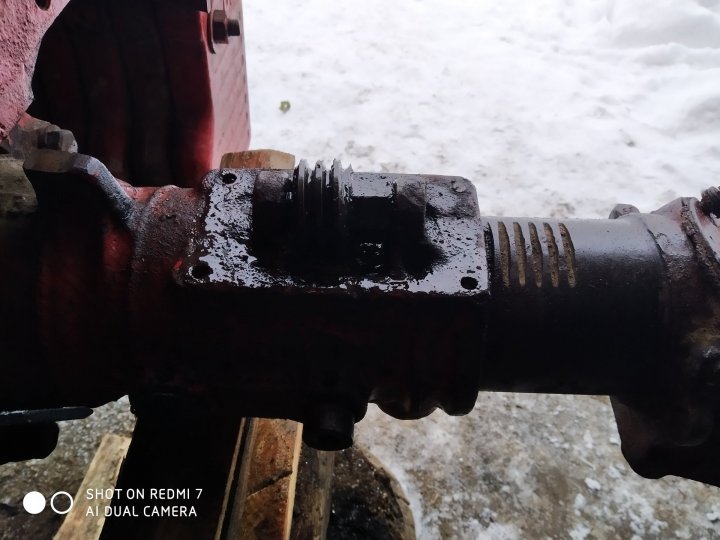

Jak wysunąć tuleje poprzeczną korpusu w przednim moście?Śruba z obudowy jest wykręcona,kliny wybite.Próbuje wysunąć ślimakiem i ani drgnie.Mam coś jeszcze wykrecić czy tuleja jest zapieczona?
