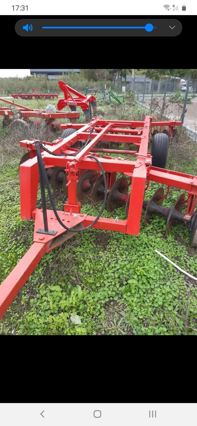

Panowie tak z innej bajki bo juz sam nie wiem co myśleć i jak to ugryźć a każda opinnia jest mile widziana, czy mtz poradzi sobie z ta talerzowka co o tym myślicie przrdewszystkim chodzi o to żeby była ciagana szerokość robocza 3m
Wujo ciąga mtz-tem kompaktową 2,5m o wadze 1100kg (zawieszaną) to po polu się powiem ledwo suwa. Masa ciągnika i moc ciut za mała. Ja mam do swojego 65KM 1,8 metra i robię hektar w takim samym czasie, co on. Optymalna do tego ciągnika to 2,0 lub 2,2m aby robić z odpowiednią prędkością i mieć zapas mobilności. To jest moje osobiste zdanie. Taką 3m pewnie dobrze by się ciągało TS-em z dobrze dociążonym przodem, tak ze 400kg dodatkowo no i 90KM albo i lepiej.
U mnie chodził w 3.2 i to juz byl by chyba maks na moich Polach wolal bym chyba 2.7 było by dużo lepiej, jak założyłem wal to znowu było za ciężko podnosić dla tego myślę o ciąganej
