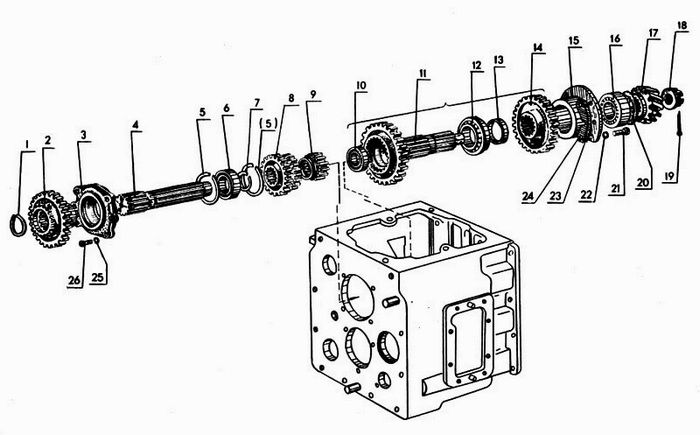

U mnie biegi nie wyskakują tylko reduktor pod górkę żółw a zając trzyma jaka to przyczyna?
Co ma ta nakrętka do wyskakującego reduktora? Jak ona popuści to w pierwszej kolejności wyskakuje 9. Bez rozpoławiania to jedynie przez pokrywę tylnego mostu można sprawdzić tą bakrętkę.
