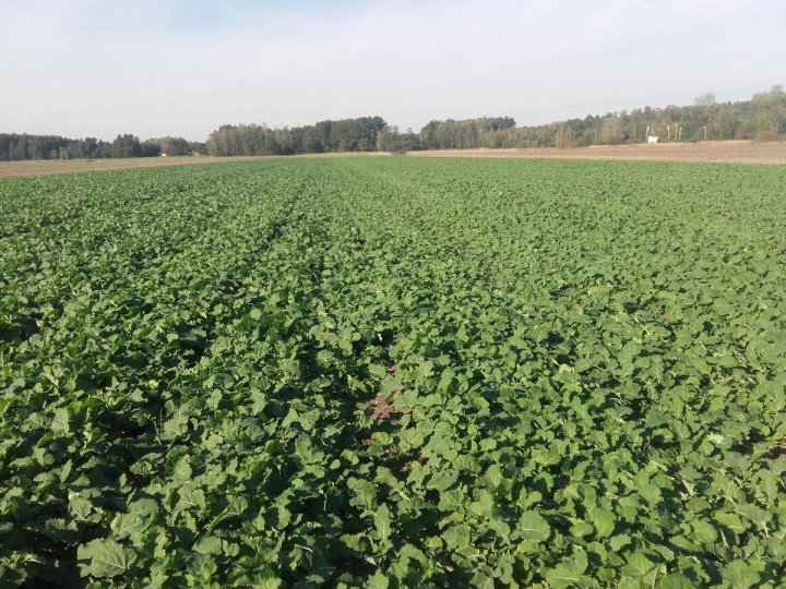

Pilnuj grzybówki oraz raczej na pewno pojawią się niedobory składników bo na moje oko lekko zaczyna się przebarwiać.
Na razie niczego  mu brakuje,ale obserwując zauważyłem po części fioletowe liście. Ale może to efekt chłodnych nocy.
Na polu jest ciemniejszy,akurat tutaj światło trochę namieszało.

czemu nie ma sensu skracanie tego rzepaku ze zdjecia?  dosc gesty i wybujaly. pytam z ciekawosci bo nie wiem, nie wymadrzam sie.  kiedy w  takim razie jest sens skracania? a z drugiej strony jak nie ma sensu skracania to chyba i tak warto dac cos co zabezpieczy jesienia od chorob?
Nie wiem czy 20kg mocznika cokolwiek pomoże. na tych zdjęciach bardzo słabo ten rzepak wygląda. Kiedy był siany?
całe pole tak nie wygląda, tylko placami, ale pewnie z 1/3 może 1/4 kawałka, zwłaszcza na górce... siany koło 15.08, wszystko było fajnie do pewnego momentu jak pojechałem z toprexem.. kolorów nabrał teraz pewnie przez chłodne dni, wilgoci też mu na pewno brakowało, zobaczymy, w przyszłym tygodniu coś będę podejmował

U mnie rzepak wygląda jak na zdjęciach, część pola super a część lipa trochę.. Na jednym zdjęciu widać że na ścieżce jest ok a obok słabo... Jest sens jak pogoda się poprawi coś aplikować? Jeśli tak to co żeby mocno w koszta się nie pchać bo to i tak jakiegoś super efektu już nie będzie co by nie dać pewnie...
Na moje oko to powinieneś sprawdzić Ph bo nawet przy niskim nawożeniu powinien być dużo ładniejszy
