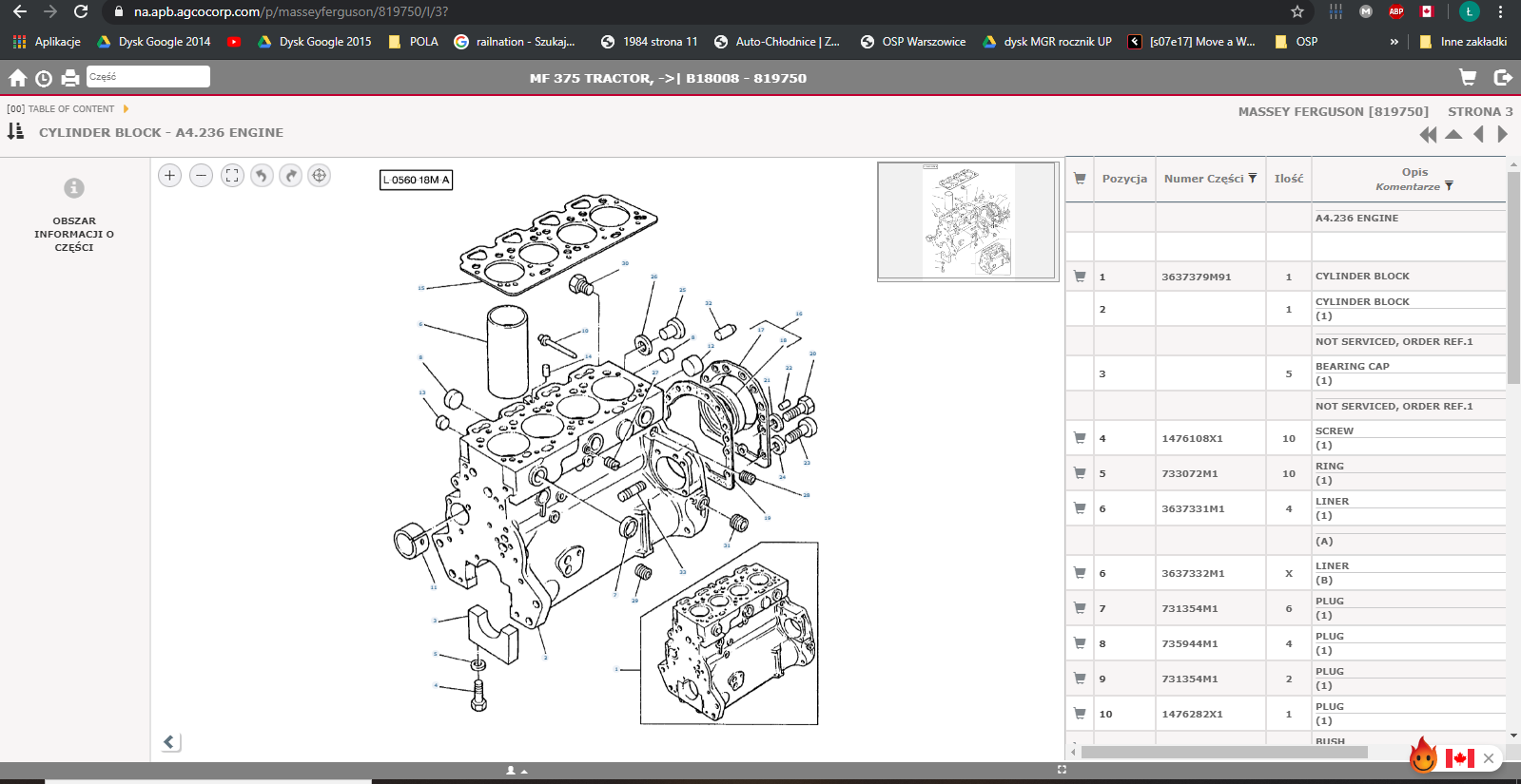

Jak Uzyskać dostęp do katalogów AGCO LOGIN hasło
