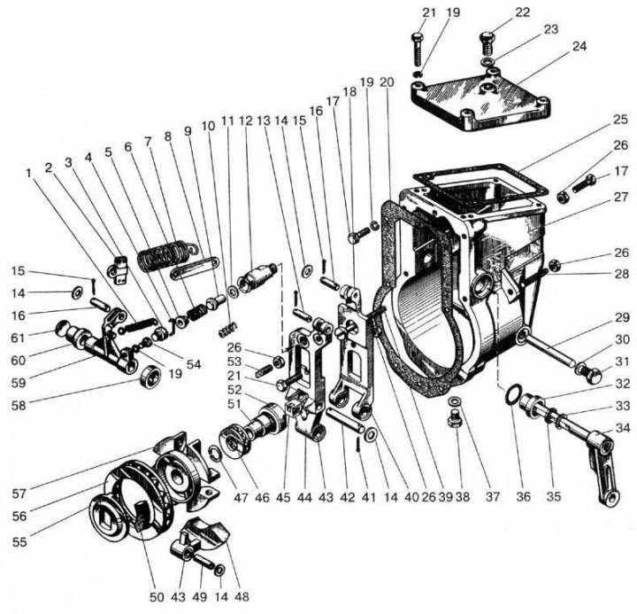

Na razie musi zostać tak jak jest ,bo niema czasu do tego zajrzeć a mtz co chwila potrzebny ;) . Zrodził się kolejny problem . Leci ropa z (chyba) regulatora obrotów . Pomiędzy tuleją ,a tą dźwignią . Ciężko jest ją wymienić ? Mtz jak już jest ciepły to chodzi tak dziwnie jakby na 2 razy obroty falują góra dół . Może to wina regulatora i nie warto ingerować w tą tulejkę tylko od razu wymienić cały regulator ?
Dodaje film jak chodzi .Jakość filmu nie jest powalająca ale .
Tam nie ma paliwa jeśli już coś z tej dźwigni ma cieknąc to olej silnikowy.
Prawdopodobnie cały regulator do tego do rozkopania. Nie certolił bym się tylko oddał do pompiarza.
Leci z tego ropa na 100 % ;) . Kilka razy sprawdzałem . Chyba że do regulatora jakoś się ropa dostaje . Regulator i tak będzie pewnie wymieniany do żniw ,bo faluje trochę na obrotach .
To ciekawe. Pompa jest smarowana z magistrali olejowej silnika. Jeśli dostaje się tam paliwo to powinno ono trafiać wraz z olejem do miski oleju.
Chyba że masz jakąś starą pompę z uszczelniaczem na walku i zalewaną osobno olejem. Lepiej jeśli oddasz ja do pompiarza.
A z ciekawości spuść z niej olej co wyleci.
Poziom oleju utrzymuje się na jednym poziomie więc raczej ON nie trafia do miski . Olej spuszczę możliwe że jutro ,ale wiadomo plany się zmieniają :D
@EDIT Pytanie . Ile powinno być wlane olej do pompy (tj regulatora) ? I to ten sam co silnikowy ? Przez spuszczeniem tego oleju chciałbym być przygotowany na ewentualną wymianę jego . Tym bardziej że jutro MTZ będzie pracował z prasą .
Pozdrawiam :)
Edytowane przez Scappy
Normalnie pompa wtryskowa i regulator jest smarowany olejem z magistrali silnika. Zalewa sie go tylko jeden raz po np. remoncie kiedy w środku jest pusty. Zalewa się olejem takim jak w silniku.

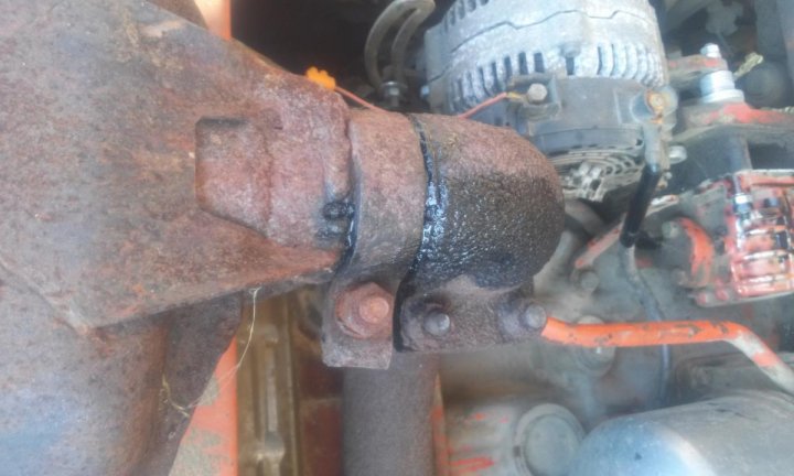

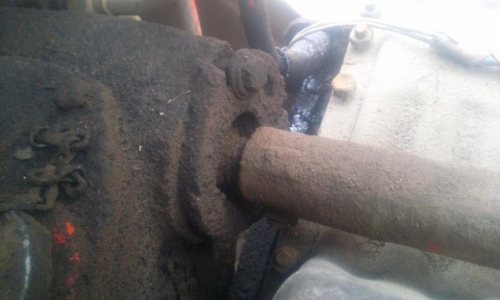

Pojawił sie następny problem :D. Pomiędzy tłumikiem a opaska go dociskajaca pojawil sie chyba olej chyba ,bo ciecz ta jest bezwonna. Kiedyś juz takie cos sie zdarzylo ale wystarczyło założyć te gumki na zawory (poprzednio w ogóle ich nie było ). Narazie ubytku oleju nie zauważyłem.post-176991-0-71396100-1463056213_thumb.jpgpost-176991-0-30760300-1463056304_thumb.jpg Edytowane przez Scappy
Jeśli to olej to albo dostaje sie do cylindra przez prowadnice zaworów lub pierścienie ewentualnie przez śruby którymi jest przykręcony kolektor tymi które są na przetot do szklanek popychaczy.
Dzisiaj mtz chodził 2h przy pługu unia Grudziądz Kobuz 4 skibowym na głęboką orke i później z agregatem 4m 3 rzędy łyżek i 2 walce przez 2h i niema sladu oleju na kolektorze. Ale za to przy agregacie mocno sie zagrzal. Musiałem jeździć 3 :V .
Apropo owego oleju to też miałem kiedyś taką akcję, Nic nie robił tylko na podwórko przyjechałem a tam olej na kominie. Nic z tym nie zrobiłem bo było to zimą i samo ustąpiło. Wiosnę przechodził i sucho. Z ojcem gadałem to podobno mechanik mówił, że kumuruny czasem tak mają. Ile w tym prawdy nie wiem, ale zapewne jak pójdzie olej to coś gdzieś jest nie tak bo raczej nie wymyślili tego specjalnie do smarowania kolektora wydechowego. Pytanie co gdzie i czy olać czy nie.

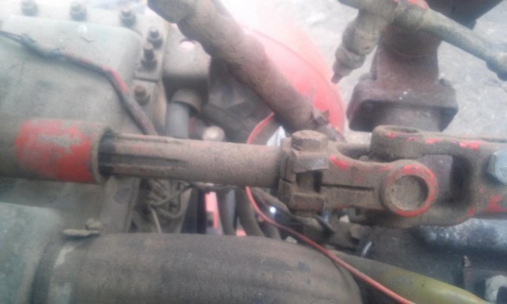

      kupiłem MTZ i mam pytanie czy ten pręt pod skrzynią ze ściętymi  dwoma bokami na zdjęciu jest do zmiany prędkości obrotów wom?
