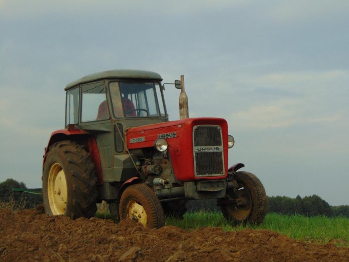

Witam , w tym temacie chciałbym opisywać modyfikację swojego ursusa :D
W planach mam :
-wymianę kabiny (Chętnie kupię używaną kwadratową,sokółkę itp.)
-wymiana maski i błotników
-Zmiana tylnich kół na szersze a przednie na balonówki
-Pomalowanie wszystkiego
-Drobne naprawy usterek
-Założenie wspomagania
Z czasem będzie pewnie więcej planów na modyfikację
Jeśli podsuniecie mi więcej pomysłów będę wdzięczny
Dzisiaj ursus wygląda tak :
Weź kartkę i długopis i sobie policz ile to będzie kosztowało, jeden we wsi tak zrobił - nowa maska, kabina, bajery i potem przeliczył że miał by za to niezły zachodni ciągnik z tym wszystkim o czym marzył  plus mocniejszy i ekonomiczniejszy silnik, podnośnik, więcej biegów itp. A jak upierasz się przy polskiej myśli technicznej to wymień go na jakiegoś 902
ferie się zaczęły to i głupich tematów się pojawiło od razu parę
powiedz czemu mają służyć te modyfikacje, co zamierzasz robić tym ciągnikiem że w teraźniejszej specyfikacji ci nie odpowiada???
blachy widać w niezłym stanie, po co zmieniać, dla wyglądu tylko??? koła chcesz zmieniać na szersze, po bagnach jeździsz że standardowe są za wąskie???
wymianę kabiny i montaż wspomagania rozumiem
Edytowane przez bratrolnika
blachy odpadają - super stan . malować też nie ma poco bo wygląda nieźle opony są ok , z przodu to już wedle własnego uznania . jedyne co może być słuszne z twoich planów to kabina i wspomaganie . PS :Poco pakować się w zbędne koszty ja się pytam ?
Ciągnika nie chcę wymieniać na większy bo pracuje tylko na 5ha .Opony szersze dlatego że większość pola to mokre dołki a tylne mają kiepski bieżnik i są popękane . Błotniki są przegnite .Kabinę i wspomaganie chcę założyć tylko dla komfortu . A pomalować to wszystko bo farba odchodzi . Chcę go poprawić głównie względem wizualnym . Dziękuję za wszystkie podpowiedzi .
opony radialne, po co Ci szersza diagonalna która niewiele zmieni
wspomaganie na tym lekkim przodzie to dla mnie przesada, szczególnie na tyle co robisz tym ciągnikiem
błotniki lepiej wzmocnić, jeśli jeszcze nie są tragiczne, nowe są jeszcze cieńsze niż ori
osobiście wolałbym zamienić na coś z ciężkiej serii, niby areał mały, ale wyjdzie podobna kwota, a będziesz miał odrobinę komfortu
To co wpakujesz  plus przedni napęd to ci wyjdzie kwota  ładna  i co sprzedaż ten ciągnik to kupisz Zetora 7211 gdzie masz wspomaganie szersze gumy z tyłu o komforcie nie wspomne tylko byś balonówki dołożył jest sens  ładować tyle w niego?
inwestycja bez sensu na areał 5 ha bo te modyfikacje które podałeś kosztują więcej niż ten traktor
zostaw tak jak jest ewentualnie pomaluj żeby rdza go nie brała i opony na tył daj nowe
a wspomaganie też bym odpuścił bo jeśli wszystko przesmarowane  to chodzi leciutko i jazda bez wspomagania  to trening bicka  co też jest ważne  a nie tylko wygoda i kręcenie paluszkiem teraz każdy taki leń ze jak trraktor czy samochód bez wspomagania to wielki problem :)
roboty na 5 ha  jest tyle co kot napłakał   w tydzień zaorasz uprawisz i zasiejesz  i sobota wolna hehe
Polecam zmienić kabinę na sokółkę, dołożyć z tyłu po obciążniku, opony radial 420/70/28 i tyle.
Ciągnik będzie jak ta lala. Oczywiście do tego wymiana olejów, filtrów. A i oponki z przodu,najlepiej polskie, 8-płócienne.
Mam takowe od 12 lat i polecam.
ja to bym ino kabinkę zmienił jakbym miał hajs balonówki tez bym wsadził ale koszt tez 900 zł trzeba dac blachy bym zostawił i pomalował i jeszcze parę dodatków typu halogeny a jak byś zmieniał na balonówki to od razu by trzeba zrobić i wyeliminować luzy na przedniej osi :D tyle no chyba ze jakis panel w kabinie na radio i przełączniki do halogenów wycieraczek :D no ale to juz koszt jakies w sumie wszystkiego z 3000
Jak nie zamierzasz żałować gotówki na budę to kup choćby tą najtańszą kabinę z naglaka lub Gola za ok. 2500zł z tymi kanciastymi błotnikami i będzie extra. U mnie była taka założona właśnie w miejsce takiej jak twoja. Były w niej już halogeny (2 z przodu i 1 z tyłu z panelem włączników) i tapicerka w środku na błotnikach, oświetlenie wewnętrzne, przednia wycieraczka elektryczna oraz lampy zespolone tylne i boczne z kablami. Ciągnik stał się dla mnie przyjemniejszy w środeczku.
