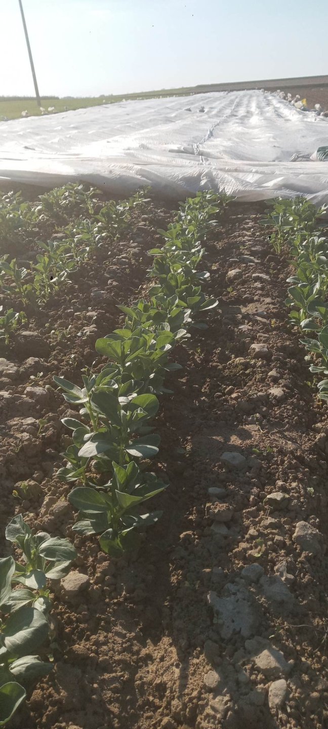

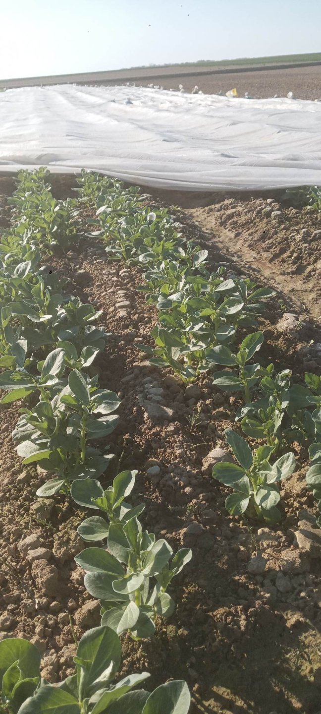

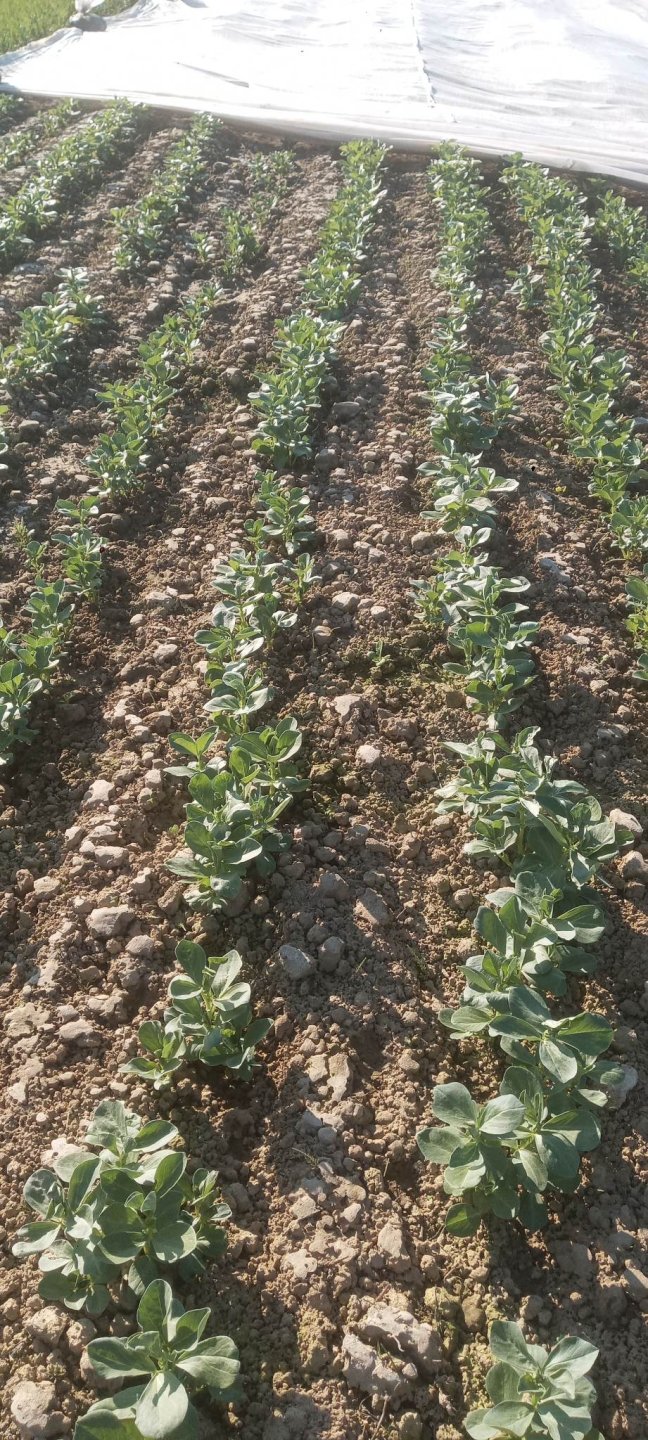

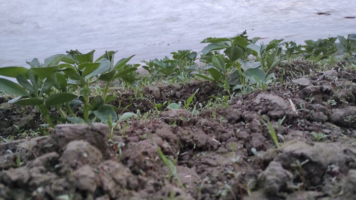

No powiem ci że bomba to wygląda.  Tylko tak się zastanawiam jaki jest sens pryskania przedwschodowo ? Jeśli ty za miesiąc pielnikujesz co oczywiście dobrze wpływa. Ale oprysk papa zrobił.
Udostępnij ten post
Link to postu
Udostępnij na innych stronach
Tomasz0611    5637
To nie opryskaj, a zrób tylko pielnikiem, to zobaczysz po co się pryska ;) Zresztą płytkie wymieszanie ziemi nie sprawia że oprysk przestanie działać.
Edytowano przez Tomasz0611
Udostępnij ten post
Link to postu

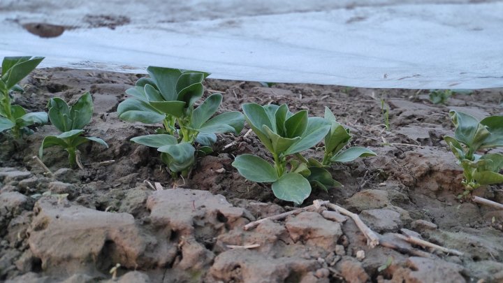

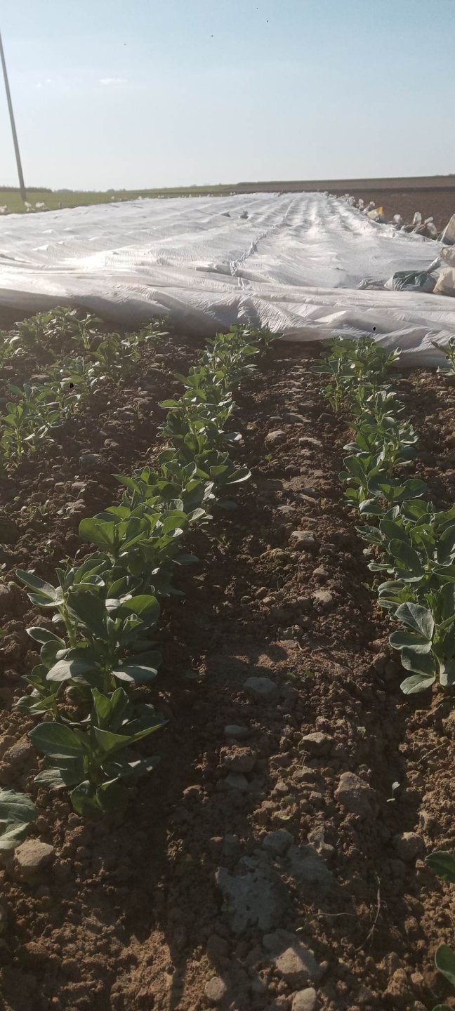

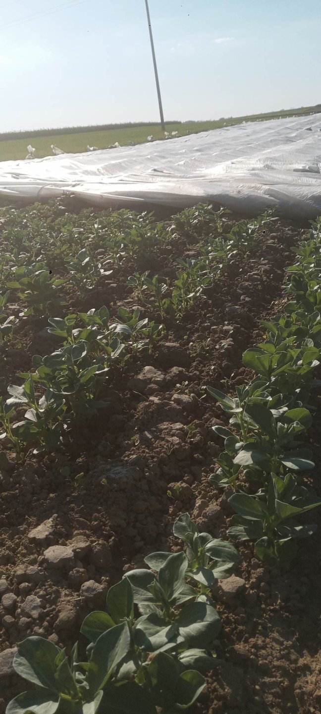

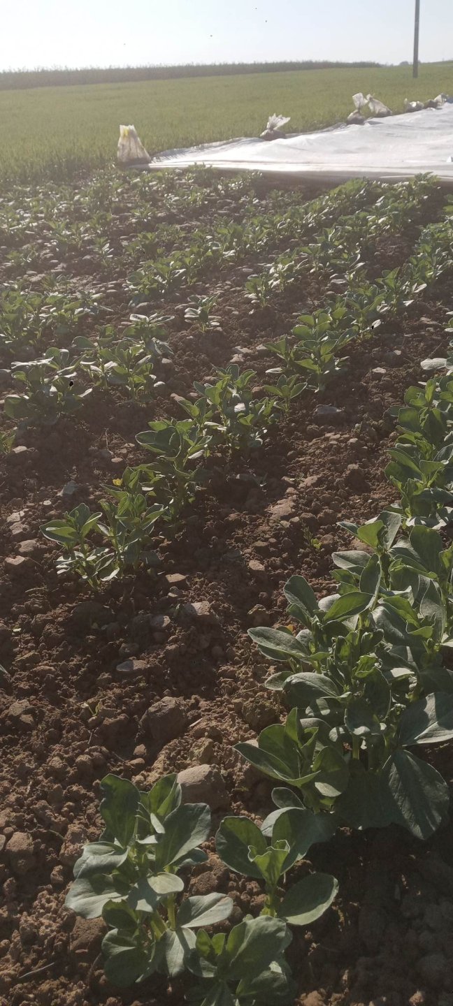

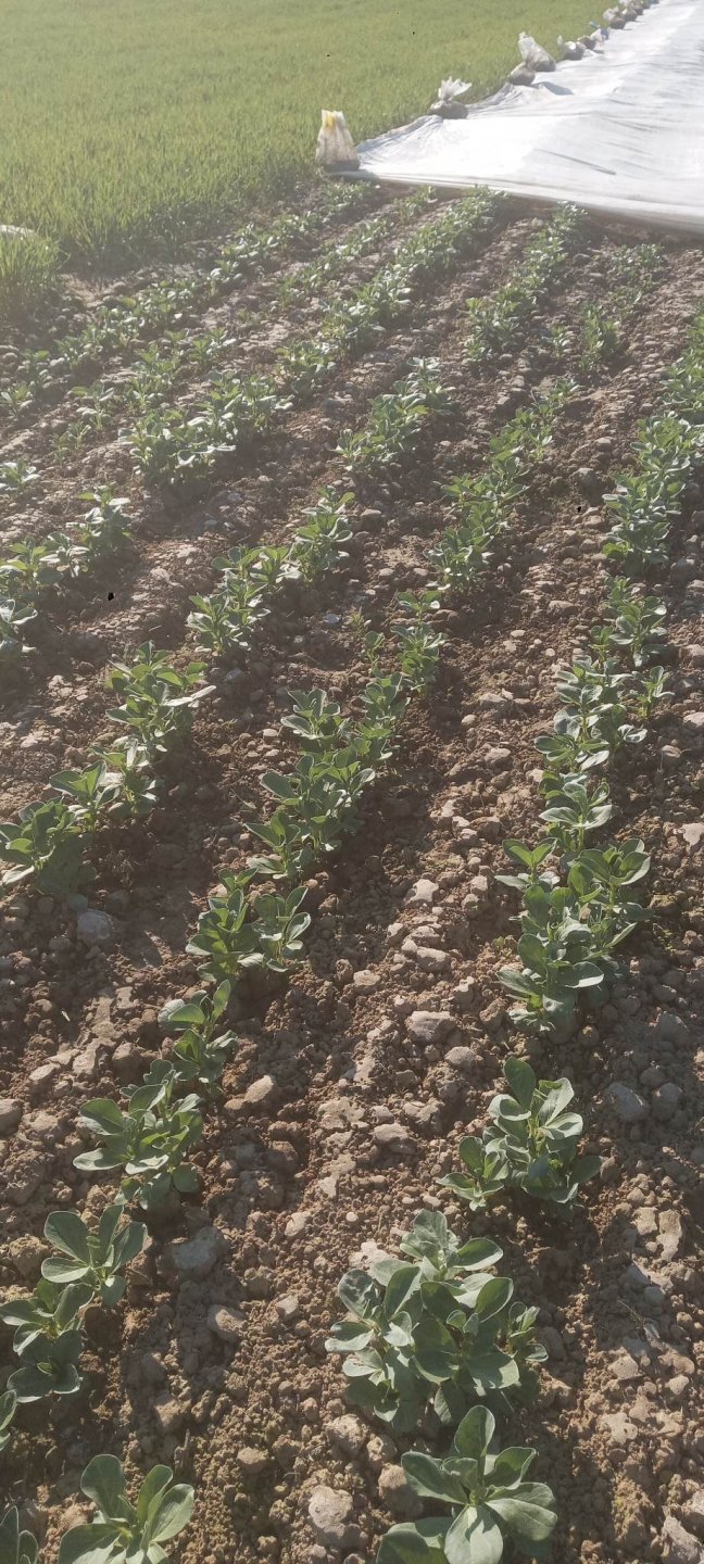

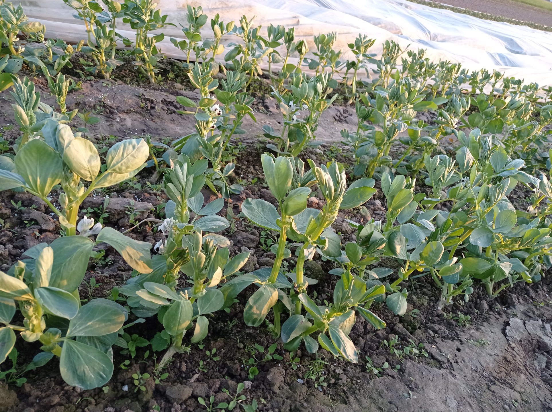

racyl    1321
Taki sobie ale dzięki. Dobrze że nie ma wypadów w rzędach bo to zawsze mnie wkurza. Z boku mam trochę drogona i chyba bizona z poprzedniego roku co zostało z sadzenia to słabiej rośnie
Opryskać trzeba i to bez dwóch zdań a tym bardziej pod przykryciem bo tam chwasty rosną w tempie kilka razy szybciej.
Nawet jakbyś liczył tylko na pielnik to między krzakami pielnik ci nie sięgnie. Dobrze ci radzę nie próbuj nie pryskać. Bób zakwitnie i koniec pryskania nalistnie od chwastów  a do zbiorów jeszcze może ci sporo np chwastnicy czy gorczycy wyskoczyć. Po za tym nie zapominaj o najważniejszym, każdy chwast wyciąga z gleby nawóz który bób mógłby pobrać
Ja nie pielnikuje bo i ciężko w tych odległościach wjechać a nie mam wąskich opon. Taki rozstaw ma też swoje zalety bób wolniej przejrzewa 😁
Stawiam na dokarmianie magnezem, borem, żelazem, wapnem i podlewanie. nie możemy zapominać co bób lubi
Dzisiaj odkryje dokarmie i jeszcze trochę przykryję

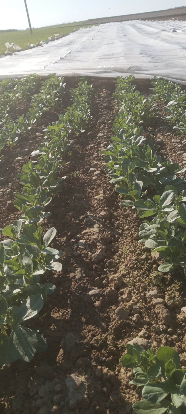

To czym ta ziemia wyrezana między rzedziami jest jak piszesz że nie pielnikujesz(graca)  . No to to co piszesz zastosujesz to po ile ten bób będzie. Jak u nas podobno na skup nie będzie przyjmować. W tym roku to będzie zatwardzenie dopiero jak się to wszystko zjedzie na gielde

racyl    1321
To jeszcze ślady po bronie z zasypywania ziarna po sadzeniu. Czasem odwracam bronę a jak mokro to kolcami do dołu. Pod włókniną od razu deszcz nie zrobi ci podeszwy tak jak bez przykrycia
Ja mam połowę tego wczesnego co zazwyczaj. Sadzę tylko na detal targowiskowy. Dużo mam truskawki do sprzedaży na jakieś 2 miesiące. Zawsze było to czerwiec i lipiec a w tym roku zacznę grubo w maju.
Już nie sadzę bobu jak kiedyś co 2 tygodnie od wzejścia pierwszego aż do czerwca. Koniec robienia za grosze w szczycie sezonu. Jeszcze jeden większy rzut bóbu zasadzę po weekendzie majowym i to wszystko.

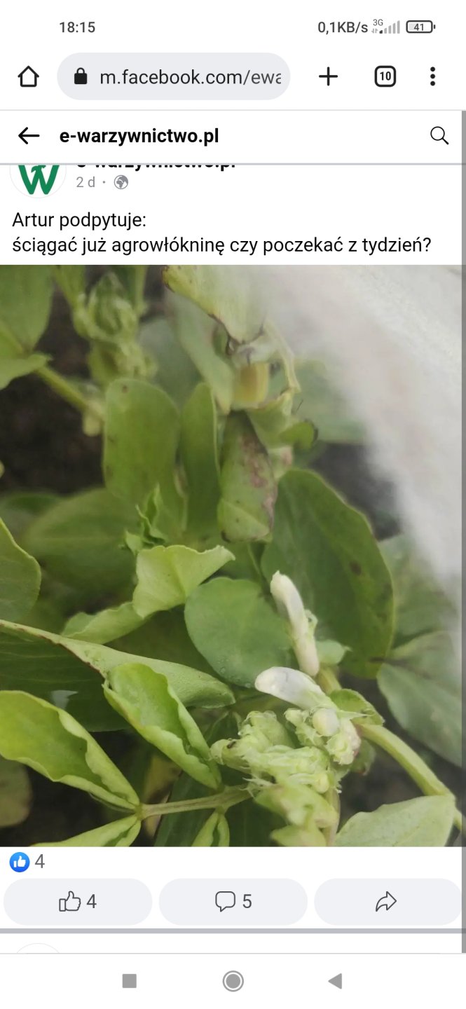

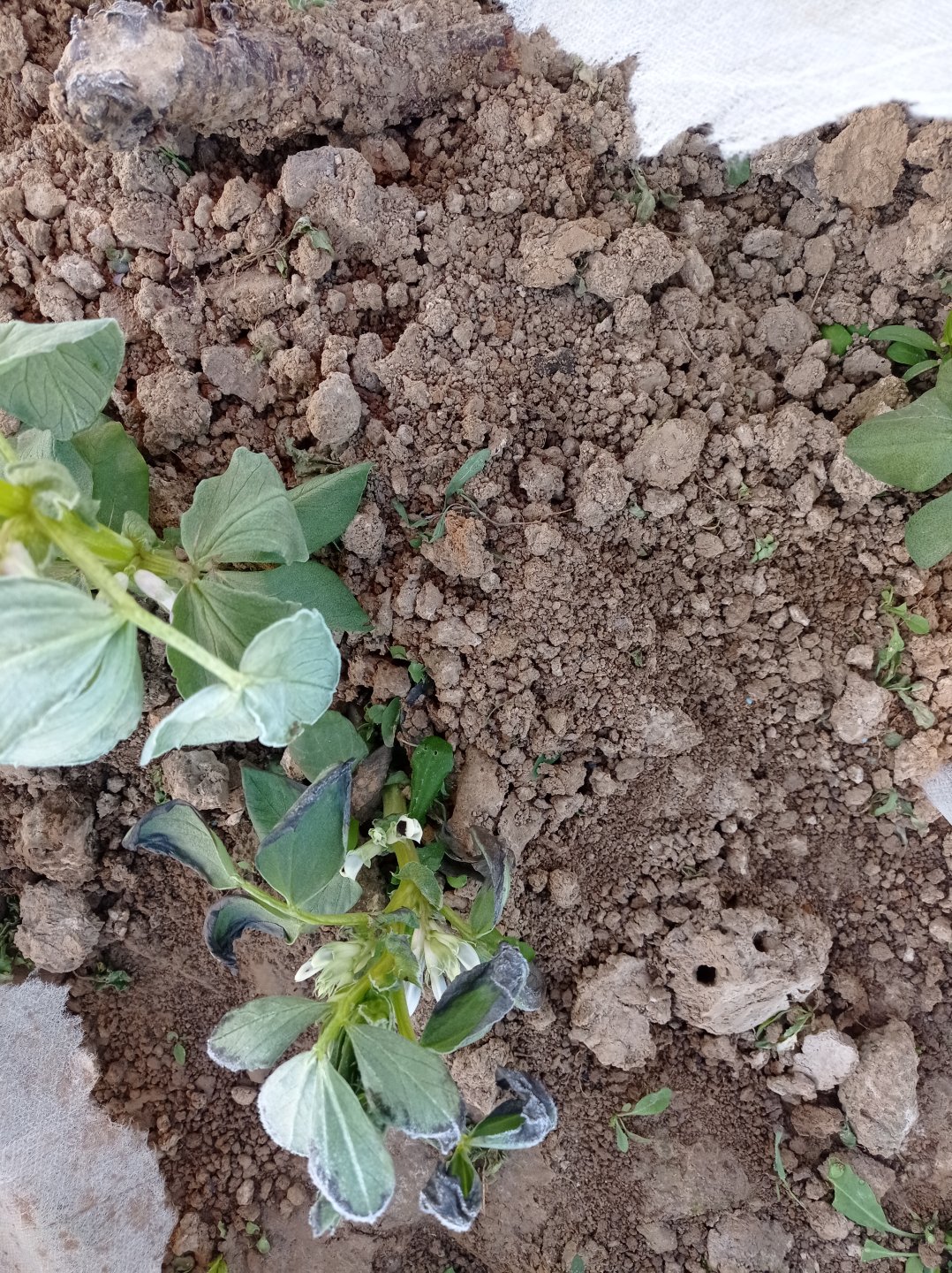

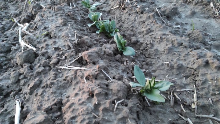

No dobrze mówił żeby opryskać przed sadzeniem. Choć rozkrzewienie dobre
Ojjoj jak zimno teraz  znowu mróz gra
Edytowano przez Mareksnopkowski

racyl    1321
przecież mówiłeś że bób się mrozu nie boi

racyl    1321
podobne rzeczy są po pryskaniu borem albo mocznikiem za dnia

Napisano (edytowany)
Saletry za dużo z borem. Miejscami takie tematy. Rano -2 było o 5 . Wszystko takie leżące ale wstało

racyl    1321
takie uszkodzenia są po stosowaniu dokarmiania borem rano lub w ciągu dnia
To kiedy dokarmiać w nocy o północy 😴😮
Udostępnij ten post
Link to postu
racyl    1321
bez przesady, daj wieczorem
W nocy to pryskamy truskawki np domarkiem i nikt nie robi tragedii bo wie że inaczej nie zadziała
