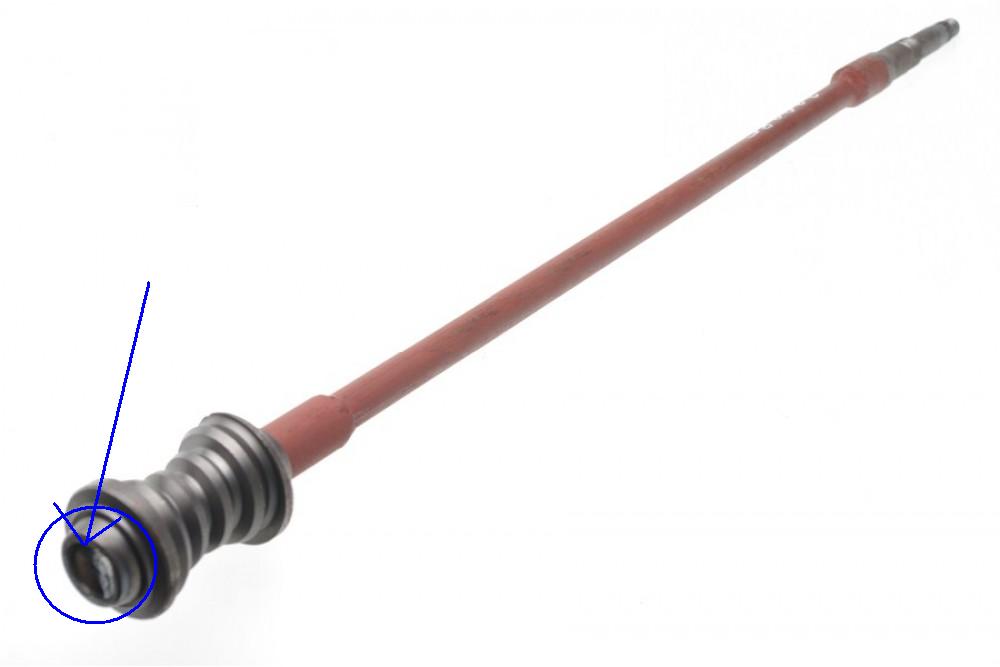

Koledzy a czy w tym miejscu powinien być luz między ślimakiem a wałkiem, tzn trzymając wałek w ręce nie ruchomo mogę 2 mm w każdą stronę kręcić śliniakiem?
 I jeszcze jedno pytanie czy ten ślimak wystarczy tylko nałożyć ba wałek i wszystko skręcić czy musi być jakieś zabezpieczenie aby ten ślimak nie wypadł, pytam bo moja kolumna się rozsypała, kupiłem zestaw naprawczy ale nadal mam duże luzy.
Dziwne bo Stary i nowy ślimak mają takiej samej szerokości klinki a rów w wałki jest w Bdb stanie. Jakieś pomysły jak to zrobić ? bo zaspawać nie zaspawam bo nie wiem w którym położeniu ślimak ma się znajdować.
Ślimak dopchani do końca. Po pierwsze tak powinien być, po drugie zminimalizujesz możliwą nie osiowość ślimaka względem wałka, skoro ma luz na wieloklinie.
No chyba, że lubisz jak kierownica jest pod brodą. ;)
Przyłap ślimak i puść wałek z równi pochyłej i zobaczysz co i gdzie ma bicie. Zespół jest podparty na 3 łożyskach, więc będą naprężenia. Z tego powodu pękają, ukręcają się wałki. Podczas kręcenia kierownicą czuć przeskoki oporu.
Powodzenia.
Po regeneracji przekładni i wymianie wałka poziomego, ślimaka, łożysk i tulei w korpusie przekładni nie widzę znaczącej poprawy. Luzów kierownicy góra-dół nie ma. Wałek poziomy również nie pracuje. Tak jakby był za duży odstęp między rolką a ślimakiem pomimo regulacji i wybraniu najmniejszego luzu.  Skróciłem również lekko ramię na wałku poziomym aby się lżej kręciło ale niewiele to dało. Czy u was da się skręcić kierownicą na postoju? Bo u mnie nie bardzo.
Już nie mam sił do tej kolumny, cały komplet naprawczy mam nowy a luzy jak były tak są, jedynie kierownicą dużo ciężej się skręca, a regulacja nic nie daje, luzy mam na ok 1/4 kierownicy a chce zamontować wspomaganie elektryczne ale z takimi luzami strach wspomaganie montować
