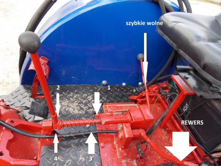

Kolego biegi banalnie proste, chyba prościej się nie da
Odprężnik nie potrzebny traktor pali z jednego strzała
Ciekawa przeróbka i wykorzystanie FABRYCZNEGO skróconewgo rozstawu osi, tylko teraz biegi przestały być proste.
(brak tylko wajchy odprężnika)

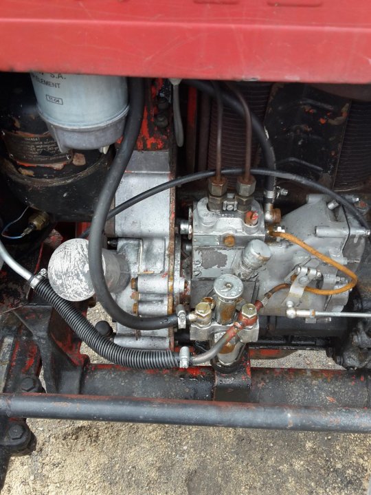

Jeśli miałeś problemy z zapowietrzaniem to powinno się poprawić a jeśli nie to nic lepiej nie będzie.

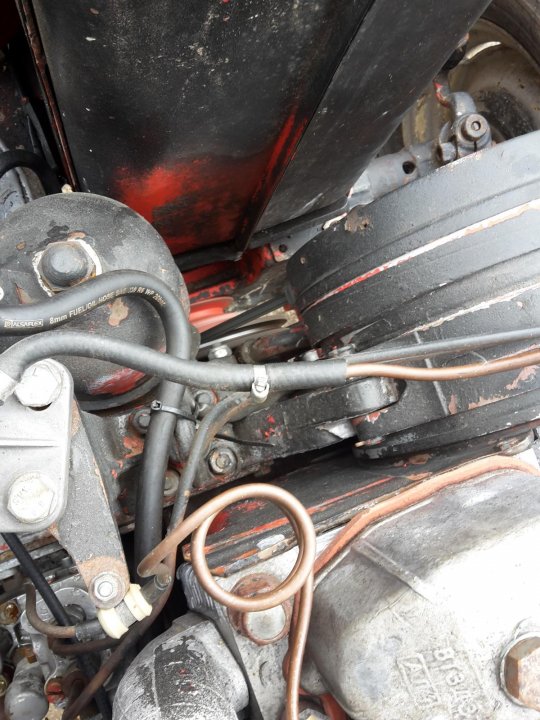

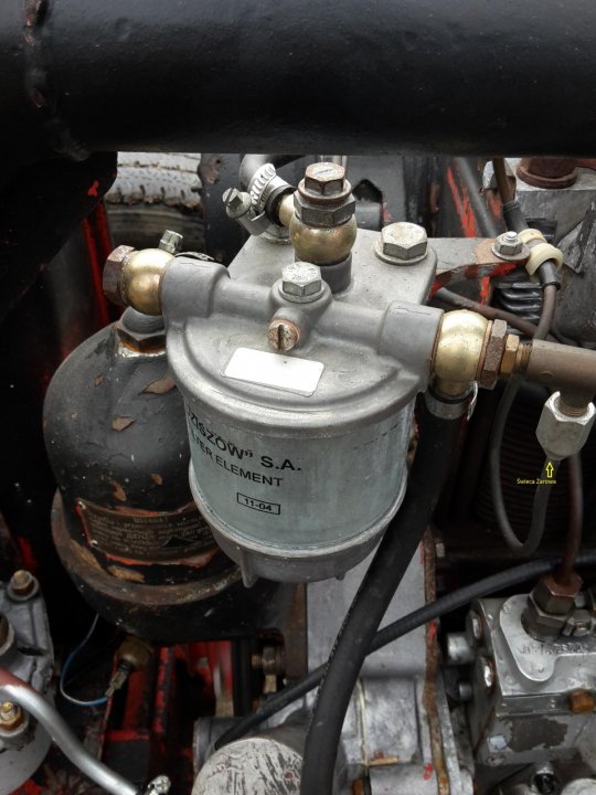

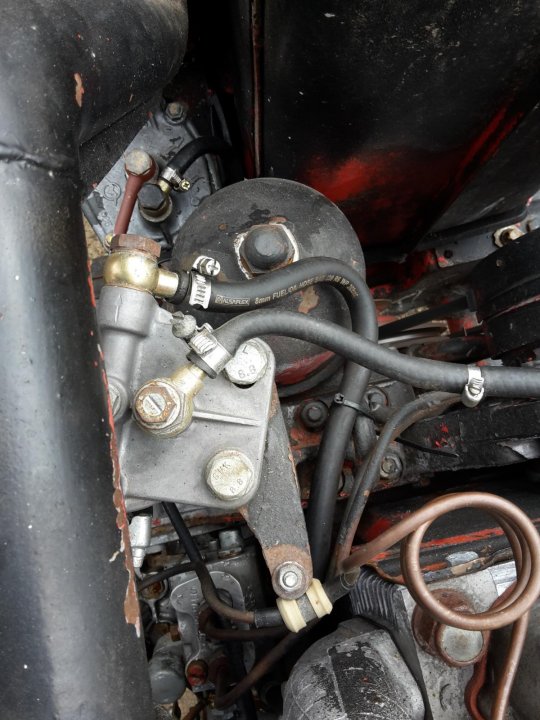

Przy dolnym zasilaniu łatwiej jest odpowietrzyć i więcej ze zbiornika wyciągnie, minus jest taki że w razie pęknięcia rurki czy węża całe paliwo pójdzie w ziemię zanim się zorientujesz a przy górnym po prostu silnik zgaśnie.
Temat już wiele razy był tu wałkowany i tyle samo jest zwolenników co przeciwników.
