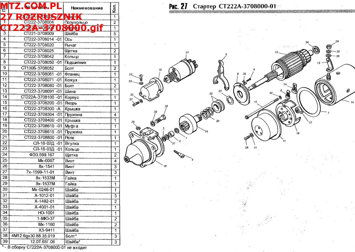

No spoko ja wiem co to za rozrusznik tylko chodzi mi o to, że nie wiem jak go rozebrać (tzn elektromagnes ściągne) tylko nie mogę tej obudowy z przodu zdjąć a chcę wymienić bendix.
chodzi o orginalny rozrusznik do władimirca , po wykręceniu szpilek musisz przesunąć od strony bendiksu tulejkę która jest na łożona na dwie połówki tulejek , jest to zabezpieczenie od strony bendiksu , jak wysuniesz ośkę z obudowy to tulejka zabezpieczająca powinna się zsunąć w stronę ośki i wtedy możesz dokonać wymiany , jak by co to dawaj na maila
