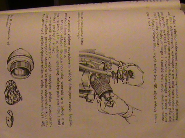

Najlepiej się tam dostać z góry przez podłągę ale trzeba użyć fleksa żeby nie trzeba było wyciągać siedzenia całego. Tę śrubę większą chyba odkręca się po to żeby lżej potem było zakręcić filtr tzn. najpierw przykręcić te cztery śrubki a potem wsadzić sprężynę i zakręcić tę śrubę. Nie wiem ale chyba po to ona jest.
Odkręcę koło,a do góry wyjdzie czy trzeba jednak ściągać siedzenie itp?
Rozkręcę dopiero po 20 listopada bo jeszcze mam trochę roboty a pierw chce się rozejrzeć jak to rozebrać a nie jak będę stał przed faktem dokonanym.
Nic nie ucinaj. Po co ? Przecież masz dostęp w miarę dobry. Ja koła nie ściągałem i złożyłem nic nie cieknie jest ok Myć to myłem to w ropie, (podobno lepiej myje się olej w benzynie ekstrakcyjnej) wrzuć najlepiej na dzień te sitka żeby od miękł ten brud. U mnie miałem zasyfione całe i doprowadziłem do stanu takiego jak powinno być.

Ja wyciągałem niestety siedzenie i podłogę, żeby sie tam dostac, troche syfu było jednak najbardziej mnie wkurza że teraz sie poci spod dekla od filtra ;[, można było uszczelke wymienić.
Ja tam nic nie zdejmowałem. odkręciłem wyjąłem, wymyłem , silikonem uszczelniłem skręciłem i działa jest ok. Nie widzę tu sensu odkręcać siedzenia, czy wycinać dziurę czy tam nawet koło ściągać...
