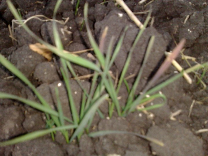

umnie na pszenicy zauwarzyłem takie coś; jak myślicie co to może być? Może brak jakiegoś składnika w glebje. Siana 19 września bardzo długo schodziła.post-33355-0-88518800-1320074262_thumb.jpg
U nas również zauważyliśmy identyczne objawy jak u kolegi ovi. Pszenica siana 25 września, niekiedy dolny listek jest zółty, zauważyliśmy mszycę więc opryskaliśmy Cyperkill-em, daje się też zauważyć, że jest łokaś garbatek, bo niekiedy listek jest wciągnięty do środka i wykopaliśmy larwę. Zastanawiam się, czy ten zabieg na mszycę podziała na łokasia? Co do braku fosforu to się nie zgodzę, tu przyczyna jest inna, coś ją podjada, albo atakuje jakiś grzyb. Mszyca na razie zlikwidowana, teraz czas na łokasia, jeśli w dalszym ciągu nic się nie poprawi na wiosnę idzie do zaorania i będą buraki cukrowe. Może ktoś wie czym załatwić tego drania, czyli łokasia garbatka?
