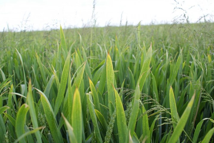

Po ostatnim oprysku Soligorem pszenica ozima zaczęła mi żółknąć. Przypaliłem ją opryskiem? dałem sam Soligor w zalecanej dawce. Pryskane 21 maja, była bardzo ciepło i słonecznie ale oprysk robiłem o 17. Ewentualnie czy to jakiś niedobór? Trochę na magnez wygląda?

Jak np. w dzien miales 29 st.c w cieniu to o godz. 17 bylo nie mniej jak 28... W upaly to najwczesniej wykonywac zabieg o 19. Warto niekiedy patrzec na termometr. Edytowane przez Darekpol
mialem podobnie, po tygodniu bylo ok
Też popazyles rośliny połyskiem?
Aż tak wysokiej nie była Max 25, później jak bym zaczął nie zdążył bym z opryskiem, następne kilka dni były burze.
Zasilić ją czymś teraz? Czy zostawić i tak jak kolega wyżej pisze minie samo?

ja nie wiem od czego byly te poparzenia, moze temperatura albo cos innego, napewno nie od soligora bo pryskalem nim rożne pszenice: muszelke turnie jantarke i banderole, oprysk byl w godzinacg wieczornych gdzie temp byla ma 20 stopni, a przypalenia byly tylko na banderoli, wiec raczej na 99% to nie wina soligoru, on pomaga a nie szkodzi

widac przypalenia na koncach lisci tebukonazolem zawartym w soligorze.Pomimo ze pryskałes o 17 w łanie temp.jest wyższa.Na lisciach widac septorioze stad pszenica jest żólta.
Opryskałem Soligorem i myslałem, że przypaliłem ale mijak 3m nie opryskany wyglada identycznie.
losktos ma racje u mnie to samo się zrobiło jechałem na flagę triazol plus strobiluryna, sam myślałem że to przypalenia pryskałem w dzień w tem 25 stopni ale to wyszły utajnione oznaki chorób teraz pszenica ma delikatne plamki ale już jest pięknie zielona
