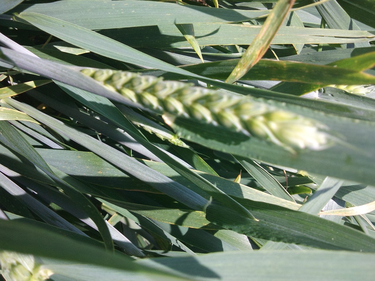

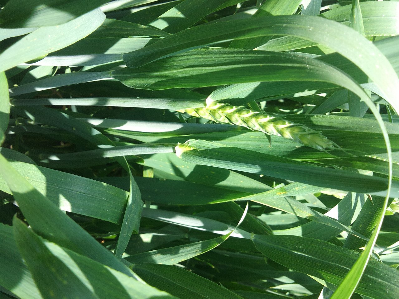

Akurat takie miejsce , ale na ogół jest zdrowa.Spóżniłem T2 bo T1 nie zadziałało bo w nocy było 0-1" a ja kropiłem pod wieczór.
Ale ogólnie jest piekna , nowe liscie które potem szły były już zdrowe.Myśle że plon da zadawalajacy
