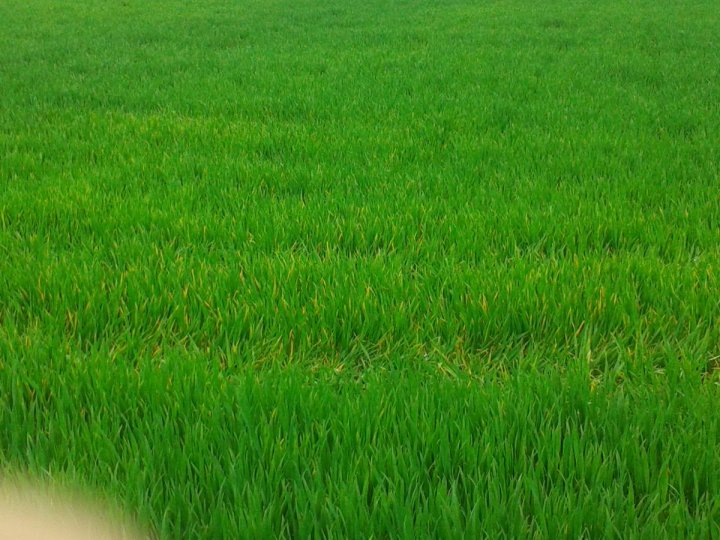

Witam. Mój znajomy miał rzadką pszenice i postanowił ją dokrzewic stabilanem,teraz pszenica jakaś taka trawiasta sie zrobiła i niechce rosnąc ciekawy jestem co z tego wyniknie.

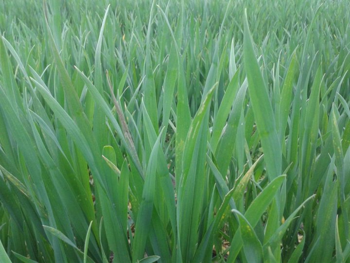

Witam,
Na załączonych zdjęciach widać prawdopodobnie jakieś grzyby lub chrobę na pszenicy ozimiej. Proszę o pomoc co to może być i czym ewentualnie to zwalczyć.
Obecne zabiegi do tej pory to: dwie dawki nawozu (1 - 300 kg/h saletrzaku, 2 - 200 kg/h saletry amonowej) oraz oprysk herbicydami (axial + lintur).
W zeszłym roku również była zasiana pszenica na tym polu.
Ziamia klasy I i II.
Edit:
Wydaje mi się, że jest to palmistość brunatna (DTR). Prosiłbym jednak o potwierdzenie. Czy jeśli zastosuje Tilt Turbo + Mirage to pomoże i jakie dawki proponujecie.
Pozdrawiam,

jeżeli na tych plamach są czarne punkciki to jest to septorioza, jeżeli nie - DTR
