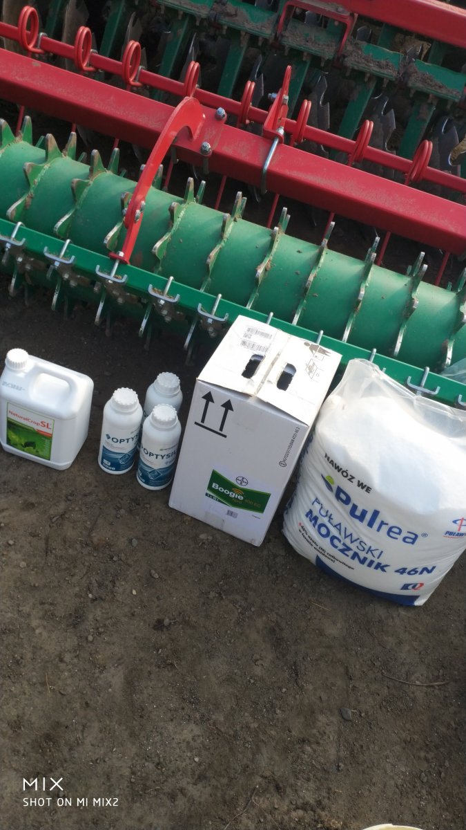

Ja 2 kwietnia rozsypałem na 5ha po 150kg moczniku chyba 4 jakaś mżawka była ale to tylko tyle co pajak by sie spuścił i dopiero dziś spadł deszczyk ciupie fajnie. Ciekawe czy coś z tego mocznika zostało . poprawka ryzykowna bo jeśli coś z niego jednak zostało a dowale znów tyle to popale zboże

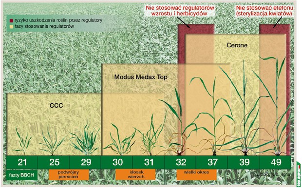

a tak dokładniej kiedy przypada wielki okres ? widziałem kidys tabelke ,ale nie moge jej nigdzie znalezc chyba ze chodzi o to

 Wielki okres jak to ktoś nazwał przypada z fazy końca krzewienia na strzelanie w zdźbło BBCH 29-30, wtedy nie powinno się podawać żadnych sor bo mogą zajść jakieś procesy które wpłyną na dalszy okres wegetacji rośliny.
