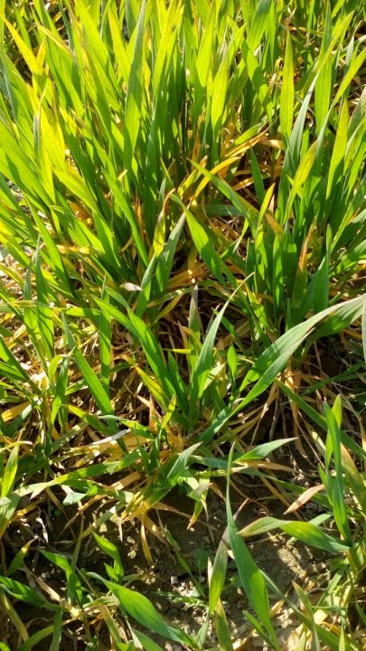

@warchest
dla mnie wygląda, że jest zbyt gęste i zaczyna się redukować
ahaś ok dzieki za odpowiedz , bo własnie straszna susza była jak siałem i za gesto troche sie wysiało

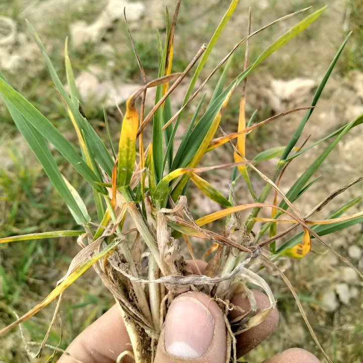

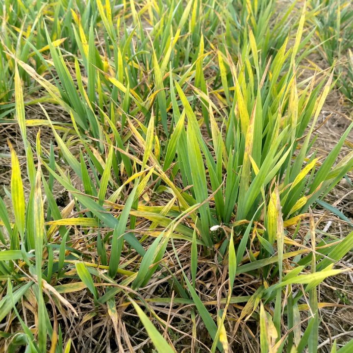

a tu na tym polu co sie dzieje mi z tą pszenicą ? dodam ze tez była gęstawo siana ale około 250 kg ha bo równiez w straszną susze
No u mnie tez jedna tak wygląda na dzierżawie. Odmiana Jantarka co sie może jej dziać dodam że obok dzierżawy mam swój kawałek przez miedzę i pszenica wyglada zdrowo bez takich objawów. Co jej moze brakować?
3 dni temu jak byłem to nie byla jeszcze taka zła. A wczesniej prsykalem sierczanem magnezu i miedzia i jakies tam odżywki już nie pamoetam co oraz dostala 100k kizerytu a przedsiewnie 250 kg polifoski 6.
Edytowane przez PanPawel
Tyle właśnie "warte" są wszelakie odżywki i inne cuda, jak przyczyna problemu tkwi w czymś innym.. Tutaj to może być niskie ph i co z tym związane - słaba przyswajalność fosforu, magnezu.. może też być wirus, ale wtedy raczej byłoby coś takiego na obydwu polach, skoro są obok siebie...

Już nie raz sobie powtarzałem że noe będę dawał odżywek ma pszenice bo to nie ma sensu ale głupia nadzieja wygrała że może akurat podziała. I co z tym fantem robić? No właśnie też już myślałem że może wirus ale to by było na całości pola.
To znaczy zależy ile dasz tej odżywki bo testowałem na 1 arze pora stosowane odżywki zadziałały aż pękał tak rósł , ale dawałem 5 nakrętek od butelki na 5 l wody .
A jaki był przedplon?
